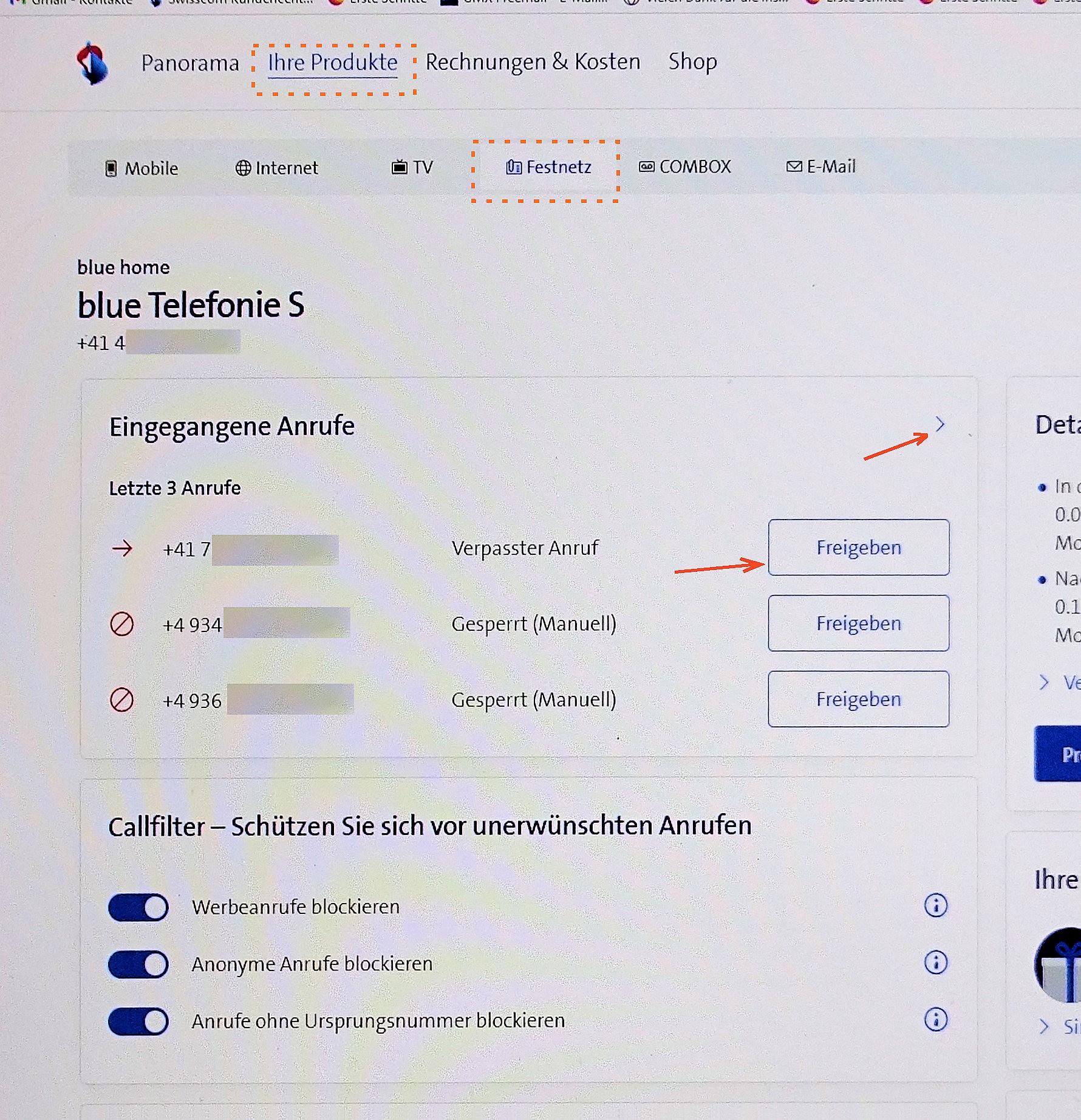

Anwahl: Kundencenter (My Swisscom)
> Ihre Produkte > Festnetz:
Auf dieser Festnetz-Startseite siehst du im Feld “Eingegangene Anrufe” die letzten 3 Anrufe. Nachtrag: Falls links im Feld ein Schloss-Symbol angezeigt wird, musst du dich nochmals mit dem Log-In für MySwisscom anmelden (Geniales Design: Schnellanzeige mit angezogener Handbremse!).
Diese Liste zeigt auch gesperrte Anrufe, hier im Bild der zweite und der dritte Anruf. Spezialfall: Der erste angezeigte Anruf wurde verpasst, und ist entsprechend eingetragen. Erst danach wurde die Rufnummer über ein Telefon gesperrt, mehr dazu weiter unten.

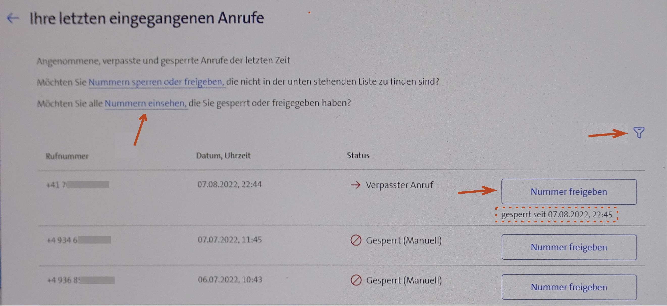

Du kannst bereits hier auf dieser Startseite gesperrte Nummern gezielt freigeben. Brauchst du mehr Informationen, um eine gesperrte Nummer freizugeben, dann rufe oben rechts beim Pfeil die gesamte Anrufs-Liste ab:
Auch in dieser Liste werden die gesperrten Anrufe angezeigt, zusätzlich zu den angenommenen und den verpassten Anrufen. Angezeigt werden maximal jeweils 20 Anrufe aus diesen drei Kategorien. Über das Trichter-Symbol oben rechts kannst du die Anzeige nach Kategorie filtern.
Auch in dieser Liste kannst du gezielt gesperrte Nummern freigeben.

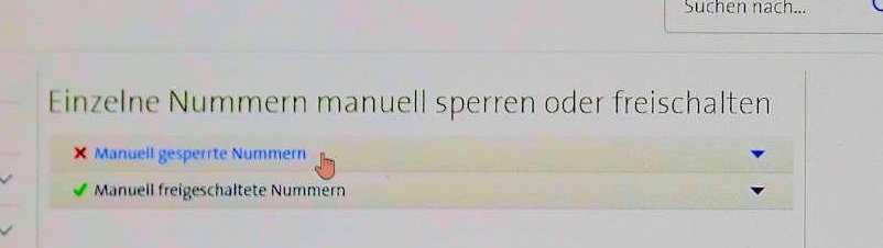

Alternativ kannst du eine Liste der gesperrten Nummern aufrufen, Anwahl über “Nummern einsehen”:
> Direkter Link zur Sperr-Liste (Zwischenmenü)
In diesem Zwischenmenü selektieren: “Manuell gesperrte Nummern”.

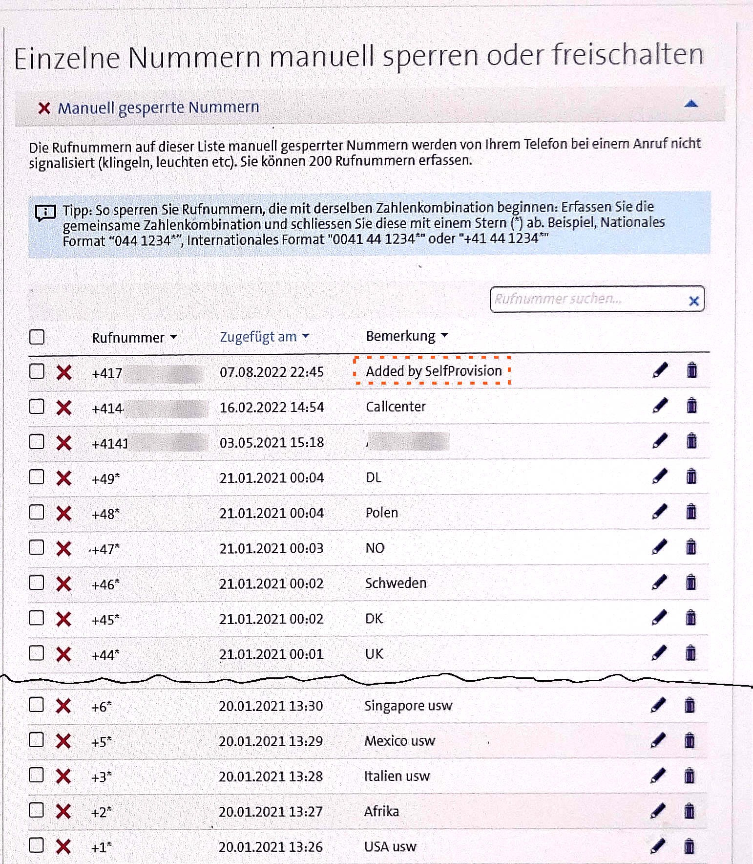

Der aktuellste Eintrag ganz oben in der Liste wurde von einem lokalen Telefon aus aktiviert, über den Ziffernblock hatte ich *00# eingeben, und danach die Anruftaste aktiviert. Dadurch wurde die Rufnummer des letzten Anrufs in die Liste “Manuell gesperrte Nummern” eingetragen, und mit der Bemerkung “Added by SelfProvision” markiert.
Mit der Eingabe *00# am Telefon kannst du nach einem unerwünschten Anruf die betreffende Rufnummer sperren, ohne dich auf dem PC einzuloggen. Die Eingabe *00# kann auch auf einer programmierten Funktions-Taste des Telefons gespeichert sein, meistens ist es die Kronen-Taste. Falls bei dir eine Rufnummer gesperrt wurde, und du weisst nicht warum: Finde heraus, welche Funktionstaste des Telefons “schuldig” ist!

Wenn eine einzelne Rufnummer gesperrt ist (wie beim ersten Anruf / Eintrag in meinen Bildern), dann selektiere in der Festnetz-Startseite “Freigeben”, oder in der Anrufliste “Nummer freigeben”, um diese Sperre auszuschalten. Dadurch wird auch der betreffende Eintrag in der Liste “Manuell gesperrte Nummern” gelöscht.
Alternativ kannst du den Sperr-Eintrag auch direkt in der Liste “Manuell gesperrte Nummern” löschen: Den Abfalleimer selektieren, oder links Anwahl-Quadrate selektieren, dann unten links “Alle ausgewählten Einträge löschen”.

Der zweite und der dritte Anruf / Eintrag in meinen Bildern waren jeweils für dieselbe Rufnummern-Gruppe gesperrt (+49* für Deutschland).
Falls ich für eine dieser Rufnummern die allgemeine Sperre für Deutschland gezielt ausschalten will, dann selektiere ich in der Festnetz-Startseite “Freigeben”, oder in der Anrufliste “Nummer freigeben”. Dadurch wird die betreffende Rufnummer in die Liste “Manuell freigeschaltete Nummern” eingetragen. Diese Rufnummer wird dann zukünftig nicht mehr gesperrt, trotz der generellen Sperre für Deutschland.
