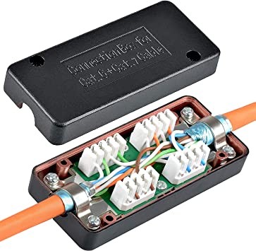

@Roger G Wenn man jetzt zwei U72 Kabel miteinander verbinden muss, weil, es einfach nicht anders geht, wie soll man das am besten machen? Sind die 3M ScotchLok geeignet oder gibt es ein besseres Produkt?
Ich würde einen Verbinder nehmen, bei dem die Adern gekrimpt werden. Ich hatte in der früheren Mietwohnung eine LSA Verbindungsbox für Netzwerkkabel verwendet. Absoluter overkill, aber die hatte ich rumliegen (CAT6 mit Schirm für das geschirmte U72). Sah etwa so aus:
Ich habe damit 2 U72 weiterverbunden.
Die Scotchlok K1 kenne ich zuwenig, weiss nicht ob die z.B. für Frequenzen für g.Fast bis 106Mhz geeignet sind. Diese Boxen sind soviel ich weiss bis 250MHz geeignet.
