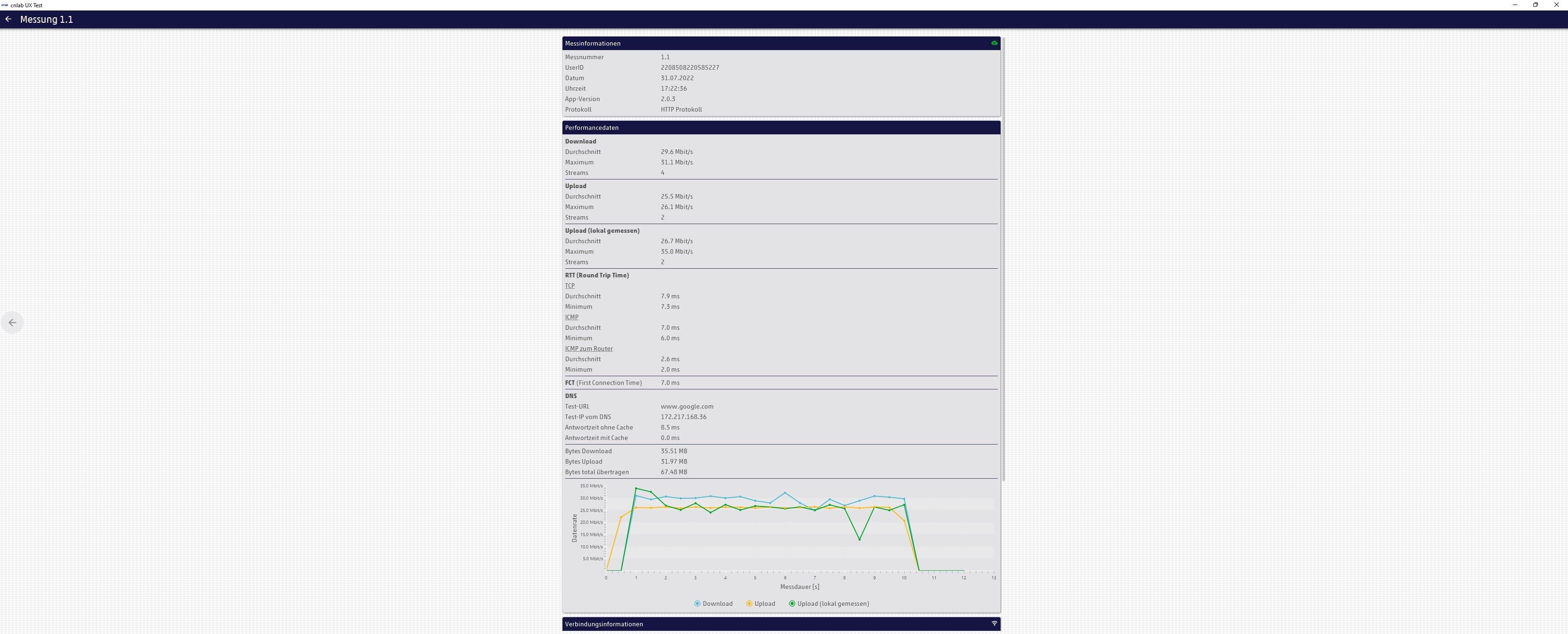

Kann das sein das ich beim Speedtest wirklich nur 27 Mbp( 3.375 MB/s ) in Download habe und 25.8 Mbps im Upload?
habe mir jetzt einen 5g Booster im swisscomshop bestellt in der hoffnung das es besser wird... ob das was bringt?

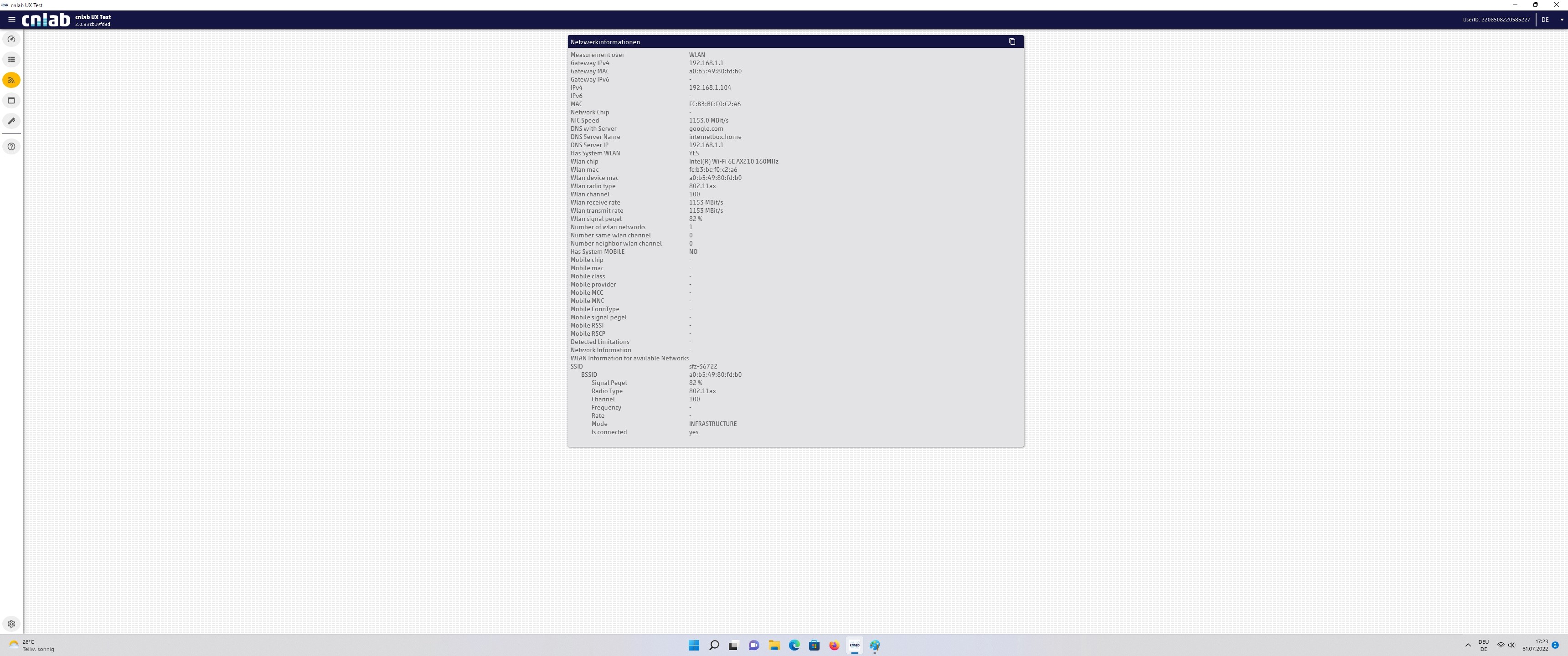

habe hier mal ein paar werte für euch evtl könnt ihr daraus was schliesen ob das passt...
Synchronisations-GeschwindigkeitUpstream27632 kbit/sDownstream31570 kbit/s
LeitungsdämpfungUpstream33.3 dBDownstream31.4 dBSignal-Rausch-AbstandUpstream6.6 dBDownstream6.1 dBLetzte Synchronisation1 Tag 23 Std 57 MinDSLAM Chipsatz-Typ (Netzequipment)BroadcomVectoringNicht aktiviert
sind dieser werte wirklich so niederig oder passt alles?
