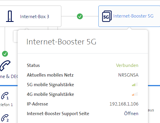

Dann war plötzlich der Internetbooster 5G bei mir möglich, im Checker stand und steht auch Heute 360/86 maximal, worauf ich diesen oderte.

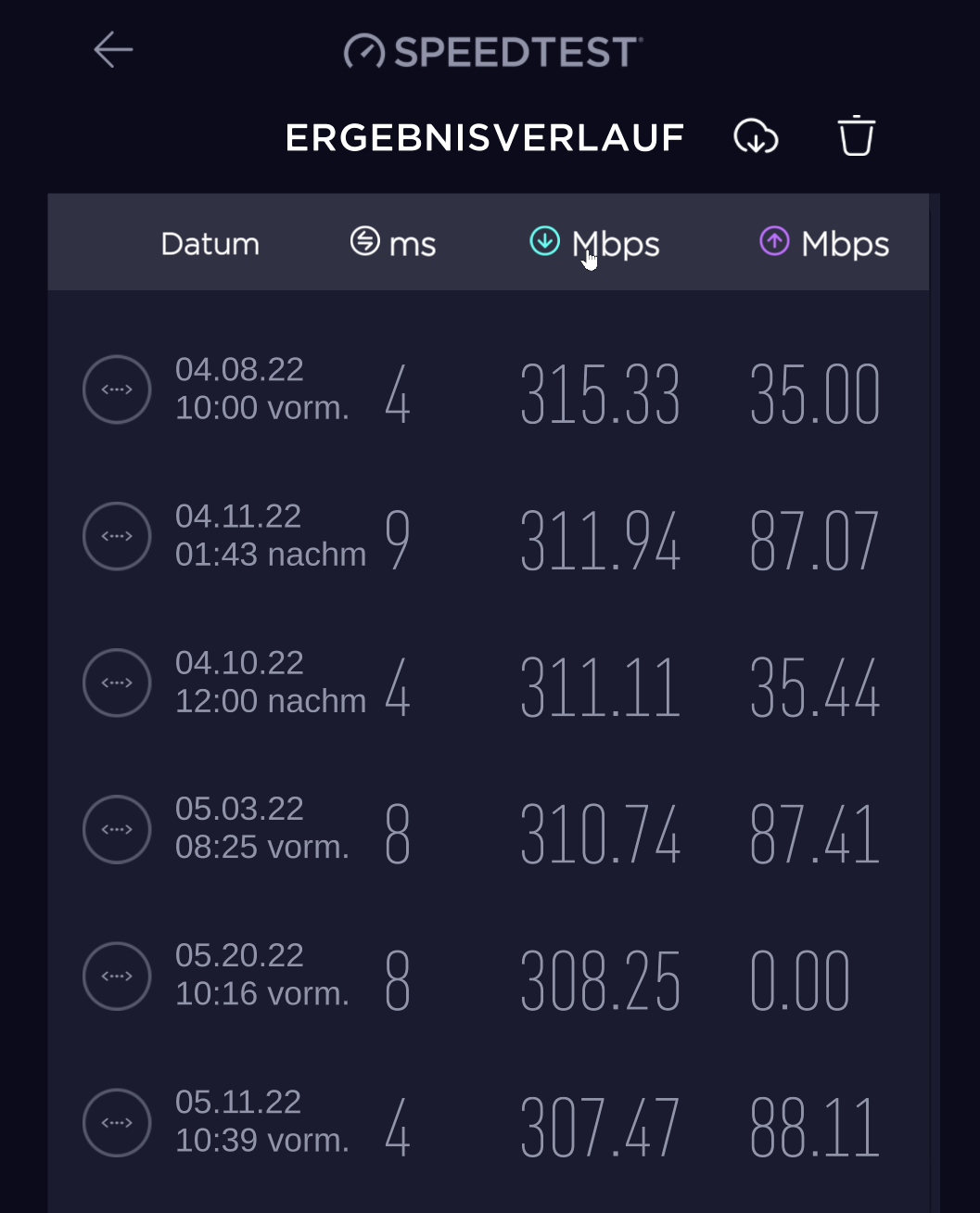

Zu beginn war auch alles gut, die Leistung stieg mit 3 von5 Bälklein beim 5G Empfang auf 290/85. Soweit so gut.
Die Synchronisationsgeschwindigkeit in der IB3 war immer noch mit 207000 kbit/s zu 45000kbit/s eingetragen.
Heute nun steht im Linechecker immer noch dasselbe
Der 5G Booster hat immer noch 3 Bälklein

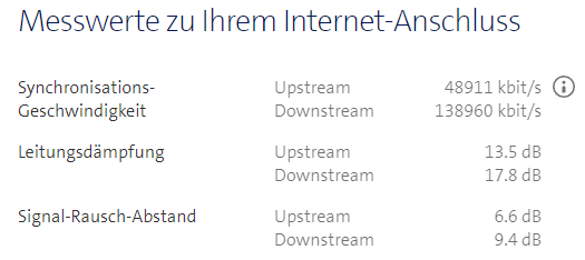

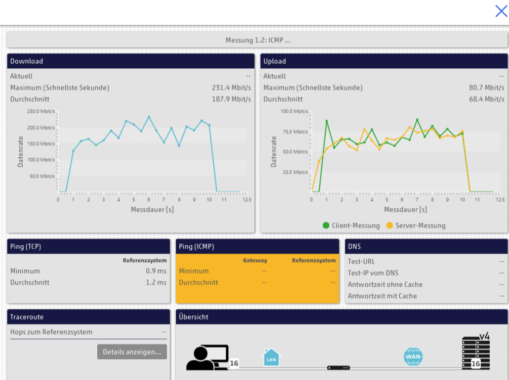

Die Messwerte der IB3 sind aber deutlich gesunken

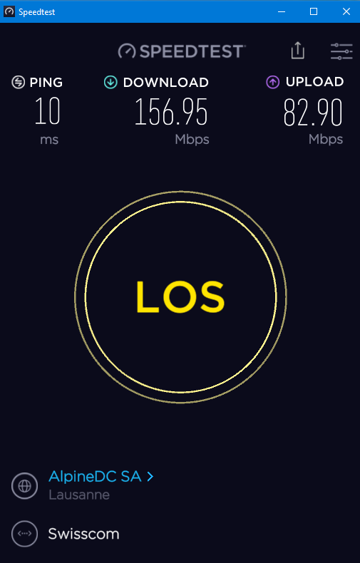

und die Speedmessungen liegen aktuell bei maximal 200/90 in der Regel sind es aber nur noch 160-170/90

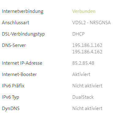

Aufgefallen ist mir noch, dass in der IB3 wieder steht VDSL und kein g. fast mehr.
Kann mir jemand sagen was da los ist? Ich hätte den 5G-Booster wohl besser weggelassen.
