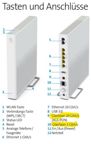

Ausgangslage:
Glasfaserdose - LC Kabel SC - IB4
(grün an Glasfaserdose und rot an IB4)
Muss wie folgt erweitert werden:
Glasfaserdose LC Kabel SC - Mediaconverter SC/RJ45 - RJ45 SPF - IB4 werden.
Die eigentliche Frage: Hat jemand Erfahrung oder sowas schon umgesetzt bzgl. Kompatibilität? Oder kann mir passende Komponenten vorschlagen? Ich meinte da war noch was mit VLAN ID10 oder 11?
In kurz: IB4 muss umplatziert werden. Kabelziehen ist keine Option, W-LAN Verstärker, AP’s etc. sind ebenfalls keine Option. Gibt nur den Weg via Mediaconverter bzw. von Glas auf Kupfer an eine andere Dose. Die theoretischen 10Gbits werden nicht benötigt. Gespräche mit dem Swisscom-Suppor: “Wir führen keine Liste mit komp. Modulen, es müsste durchgetestet werden”.
