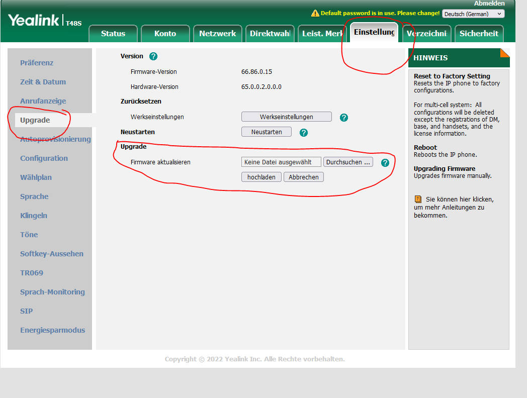

Et voilà, das Anmelden mit den Standart Benutzername: Admin und Passwort: Admin funktioniert inzwischen.
Abhilfe schaffte die Insallation der neusten Firmware, bzw das Überschreiben der bestehenden.
Ich hab mir die neuste Firmware vom Yealink T48S heruntergeladen.
Dann habe ich die Internetverbindung unterbrochen indem ich das Kabel aus der Violetten Steckbuchse der Internet-Box ausgessteckt habe.
Anschliessen auf dem Telefon die OK-Taste gedrückt halten, bis sich das Telefon auf Werkseinstellung zurücksetzt.
Anschliessend wollte das Telefon wieder das Konfigurations-Update machen, geht aber ohne Internetverbindung nicht.
Somit konnte ich mich über das Webinterface (Browser deiner Wahl, dann bei der Adresseingabe die IP des Telefons eingeben) mit den Standart Logindaten anmelden.
Somit konnte ich da die neue Firmaware Updaten
