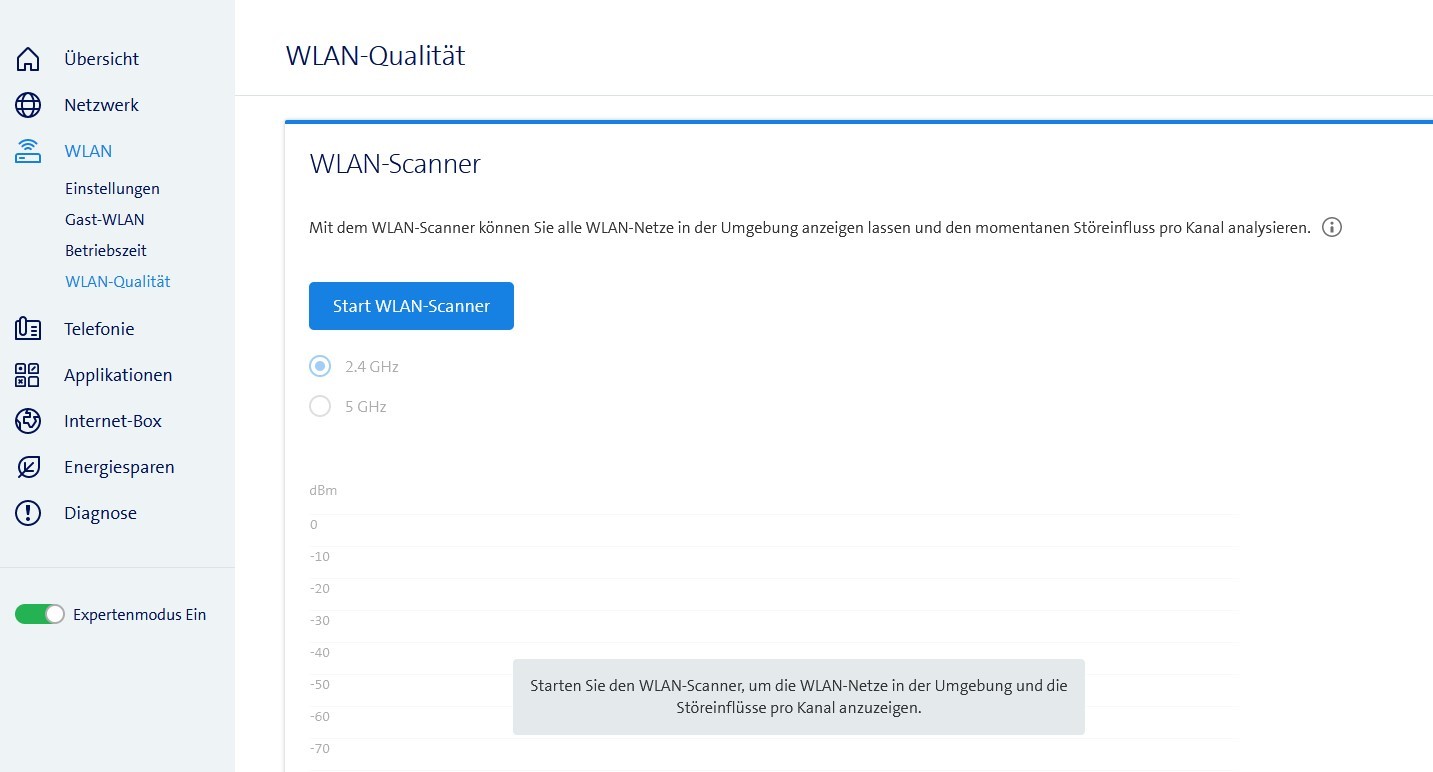

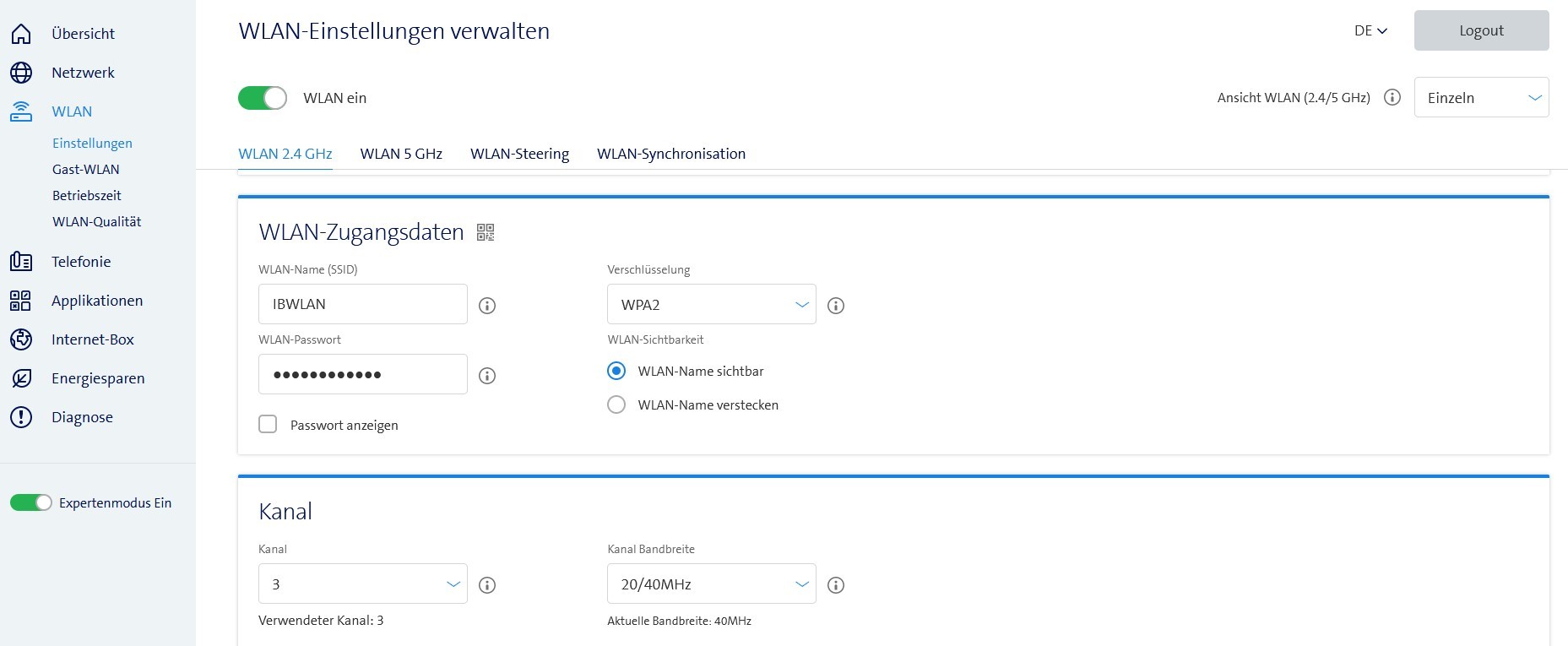

Ich gebe mal kurz ein update. Um sicher zu gehen, habe ich an einer 3er Steckdose an der Wand nur den Router angeschlossen. am Router läuft 1 gerät per Kabel, sonst alles per Wlan. Alle Kabel und Adapter sind neu von der Swisscom. Nun habe ich wesentlich weniger Ausfälle. Gestern konnte ich nur 2x einen kurzen Internetausfall feststellen. Kann es sein, dass mein Nachbar irgendwie eine bessere Frequenz gebraucht und dadurch meins ausfällt?
2 Ausfälle sind an und für sich nicht schlimm, aber nervig wenn es während einem Zoomcall passiert.
Natürlich kann es sein, dass jetzt nun alles super läuft und die Ausfälle gestern andere Ursachen haben.
Ich werde das ganze mal länger Beobachten.
