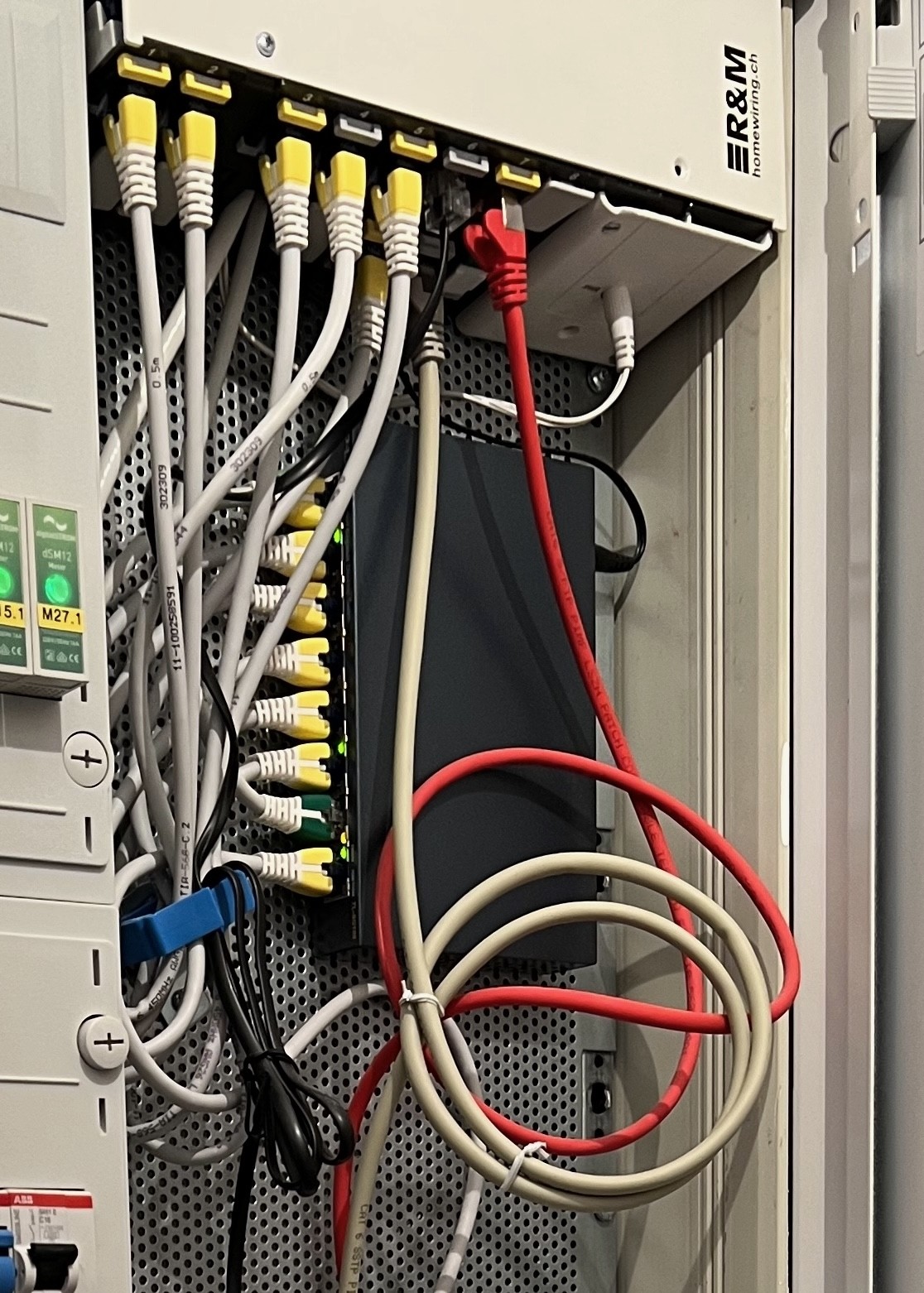

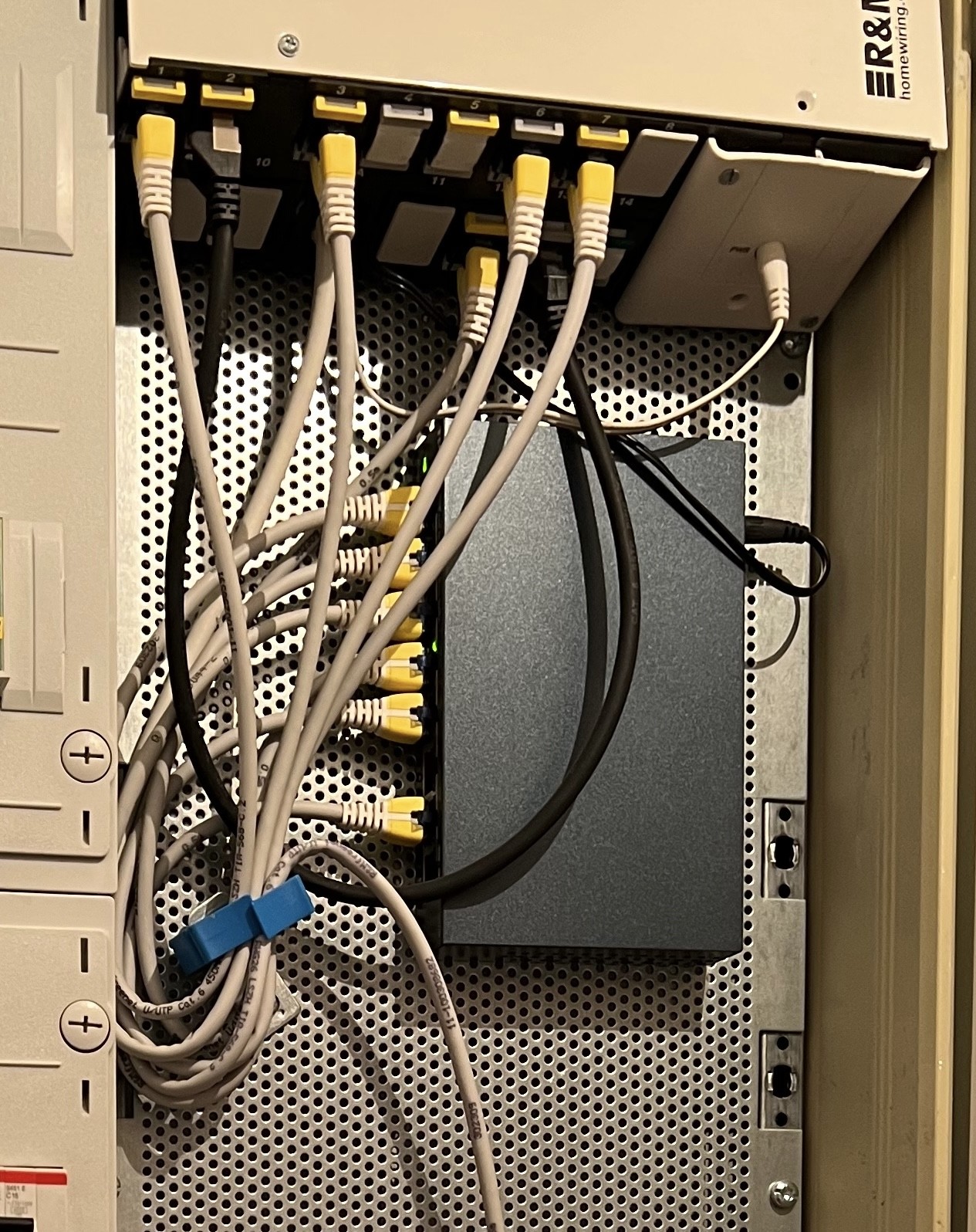

Wenn du in beiden Wohnungen bereits je ein zentrales Patch-Panel hast, dann brauchst du pro Wohnung/Patch-Panel je einen Gigabit-Ethernet-Switch welcher die Netzwerk-Anschlüsse der Patch-Panels "bedient".
Dann musst du nur noch die beiden Switches untereinander mit einem Gigabit-Ethernet-Kabel verbinden und den Router an einem der beiden Switches anschliessen.
Die Wohnung wo der Router steht kannst du dann noch mit dem WLAN des Routers abdecken, sofern der Router funktechnisch gut platziert ist, für die zweite Wohnung kannst du eine WB2 als WLAN-Access-Point am Switch anschliessen.
So hast du mit wenig Aufwand (IB, WB, 2 Switches) eine saubere Lösung für LAN und WLAN.
