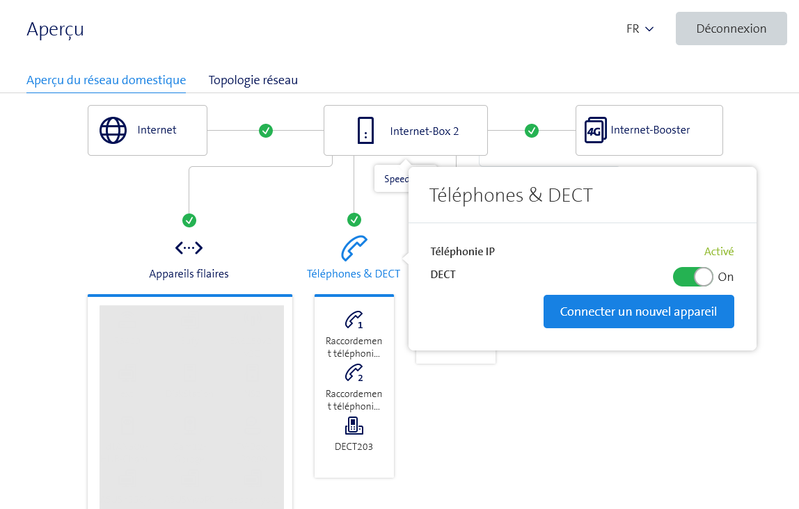

Il faut faire quelques vérifications sur l’IB2.
Dans l’aperçu, cliquer sur Téléphones & DECT et vérifier que Téléphonie IP est bien Activé.

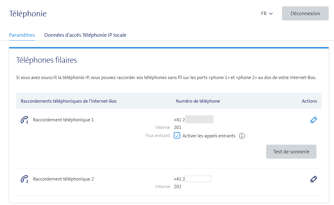

Ensuite sous Téléphonie > Paramètres, vérifier le No de téléphone et que les appels entrants sont activés.
L’étape après, utiliser le test de sonnerie sur chacun des ports analogiques.
Le téléphone ou le fax doivent sonner quand le test de sonnerie est activé.
Avec un téléphone analogique, il ne devrait pas y avoir de problème.
Avec un fax, cela peut être plus délicat car une génération de fax n’utilisait pas le même brochage que les téléphones.
Il faut donc vérifier que les deux fils actifs du fax sont bien reliés au deux broches centrales sur la prise RJ sur l’adaptateur de l’IB2 et potentiellement utiliser l’adaptateur spécifique du fax.
