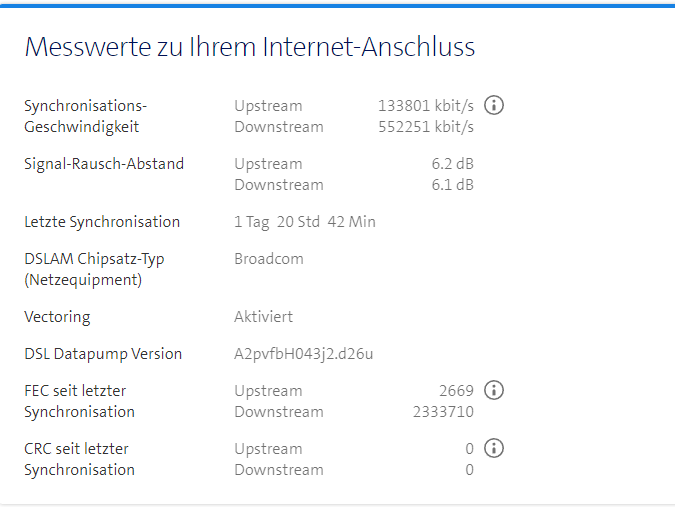

Die FEC sind zwar hoch, aber mit den FEC ist es so eine Sache, ich habe z.B. pro Tag 50 - 100 Mio FEC und keine Probleme. Wichtiger sind die CRC und besser als 0 können die nicht sein.

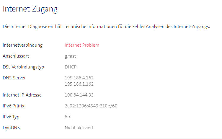

Vor 1 Tag 20 Std 42 Min wird eine Neusynchronisation angezeigt, wenn es keinen bekannten Grund dafür gibt (Neustart der Box, Softwareupgrade) so kann das auf ein Problem hinweisen.
Hast du die Box schon mal neu gestartet (Strom aus / 10s warten / Strom ein)?
Hast du PowerLine Im Einsatz?
Ist die Verbindung UP<> IB korrekt d.h. eine direkte Punkt-Punkt-Verbindung mit Kabel U72m ohne weitere Unterklemmungen, Paralleldosen, Abzweigungen, Bridge-Taps, Filter, Splitter, Abschlusswiderstände,…?
