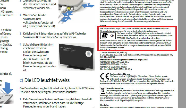

Da die Swisscom-Box nebst dem Ethernet-LAN auch per WLAN mit der IB verbunden werden kann gibt es logischerweise in der Swisscom-Box auch einen WLAN-Empfänger und einen WLAN-Sender. Und auch für die Kommunikation mit der Fernbedienung braucht es in der TV-Box und in der Fernbedienung einen Bluetooth Sender/Empfänger. Und genau diese Sender sind in der Beschreibung die du gepostet hast auch deklariert.
