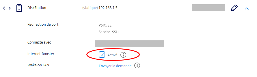

Avant une solution aussi drastique il y a quelques intermédiaires.
Si tu utilises dyndns, fait la programmation de l'IP avec le routeur, pas avec l'équipement qui est derrière le routeur.
Tu as aussi la possibilité de désactiver le booster individuellement pour chaque équipement connecté sur le LAN.
Il faut afficher la liste des appareils connectés, ouvrir l'entrée de ton appareil cible et décocher l'option internet-booster. Les TV-Box sont automatiquement configurées comme ça.
Je n'ai jamais eu à le faire pour les accès externes, mais je sais que certain protocoles on des problèmes avec le double flux direct+booster.
