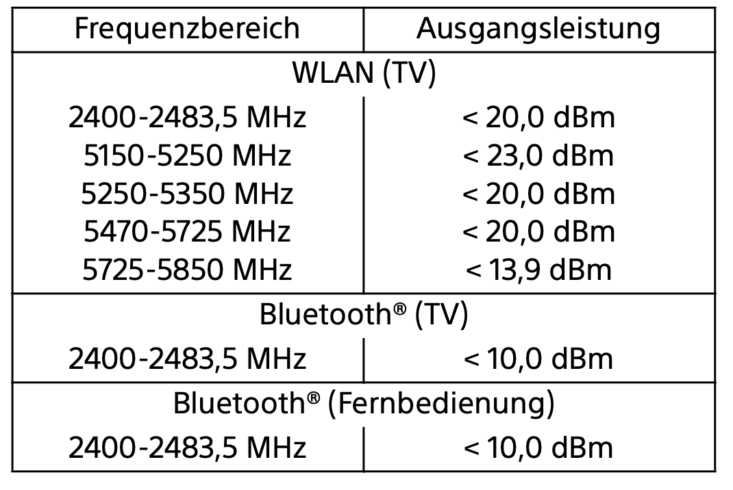

@Z-Tower kann deine Sony FB Bluetooth und ist anlernbar (Programmierbar)?...
@user109 Kennst du konkret ein Beispiel, wo/wie das Steuern der Swisscom TV-Box über eine fremde Bluetooth-Fernbedienung funktioniert?
