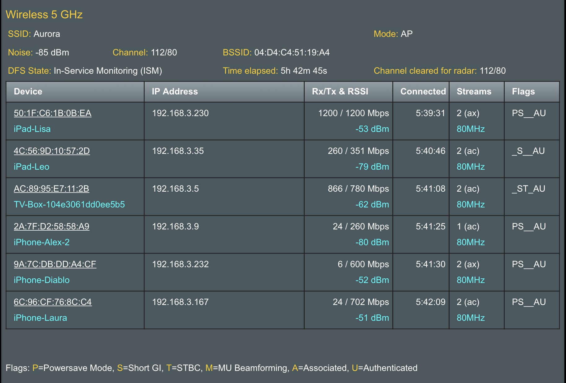

Zur Veranschaulichung des Themas WLAN-Leistungen und auch als kleinen Praxisbericht meiner eigenen Erfahrungen nachstehend noch das aktuelle Statusbild meines eigenen 5 GHz-WLAN:
Darauf sieht man die Detailangaben für die aktuell 6 aktiven Verbindungen mit den jeweiligen:
- Brutto-Adapterwerten für Download/Upload
- Signalstärken
- Anzahl Streams, benutzter WiFi-Standard (ac = WiFi 5, ax = WiFi 6), benutzte Kanalbreite
- technischen Statusflags
Bei den Geräten selbst handelt es sich um 3 iPhones, 2 iPads und 1 Swisscom UHD-TV-Box, welche sich verteilt auf einer Fläche von gut 200 qm in einer Distanz von zwischen 5 bis 15 Meter zum Router befinden.
Beim iPad-Leo (iPad Pro 2018) und iPhone-Alex (iPhone SE1), welche sich aktuell beide bei mir nebeneinander auf der Terrasse mit 15 Metern Distanz zum Router befinden, kann man auch gut den Unterschied zwischen 1 und 2 Antennen sehen.
Will man aus den Adapterwerten der Clients am WLAN auf die damit erzielbaren Nettoleistungen der einzelnen Geräte schliessen, muss man erfahrungsgemäss zwischen 1/3 bis 1/4 für WLAN-Overhead abziehen.
Das WiFi 6 iPad mit 1200 Mbit Adapterwert bringt also netto um die 800 Mbit/sec.
