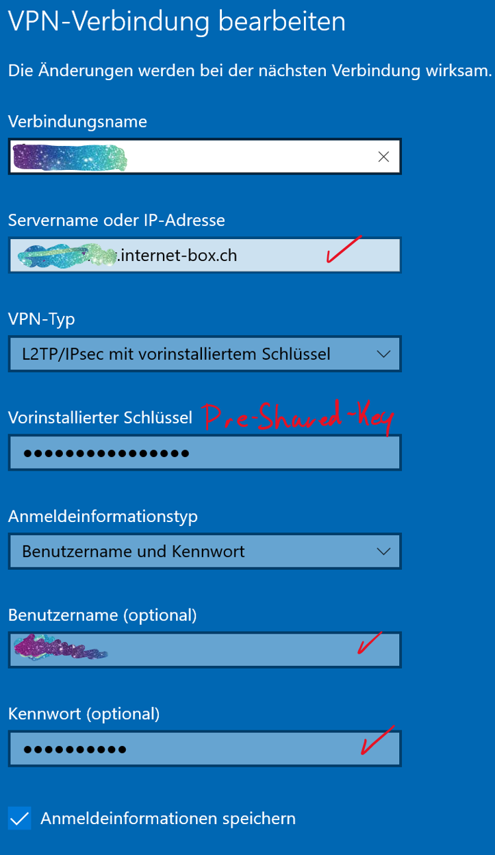

- An den Angaben in den VPN-Einstellungen an der Internetbox 3 und an den Geräten liegt es nicht. Ich habe es genau so gemacht wie die Swisscom auf ihrer Webseite VPN für die verschiedenen Betriebssysteme erklärt.

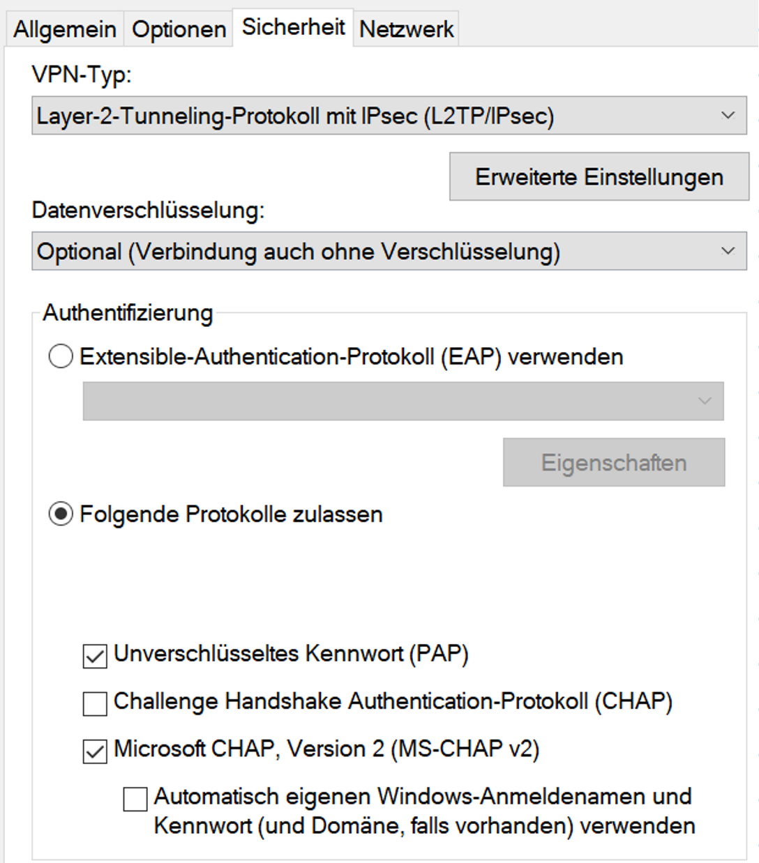

- Ich habe unter unter den Netzwerkadapter die Eigenschaften so geändert wie im Forum empfohlen wird.

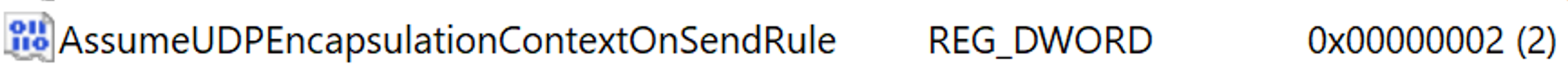

- ich habe im regedit unter "Computer\KEY_LOCAL_MACHINE\YSTEM\urrentControlSet\ervices\olicyAgent" die Werte eingegeben wie im Forum empfohlen wird.

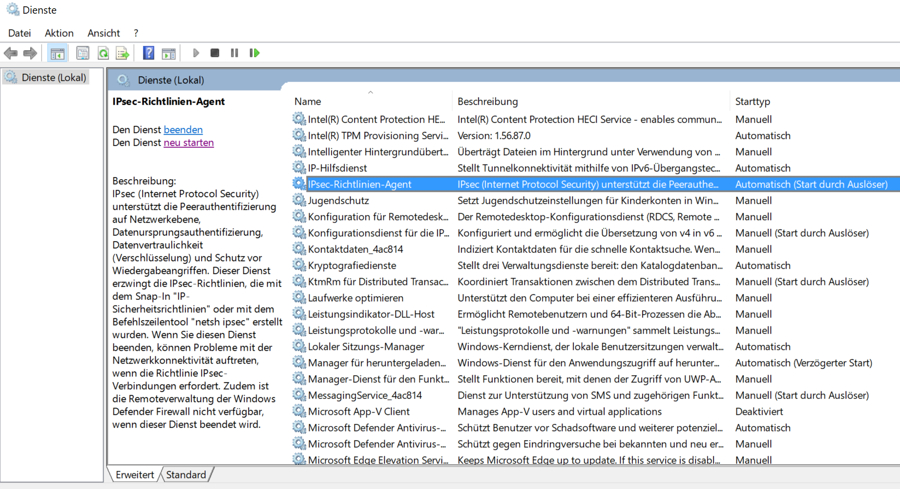

- Ich habe unter Dienste die "IPsec-Richtlinien-Agent" die Einstellungen auf automatisch geändert wie im Forum empfohlen wird.

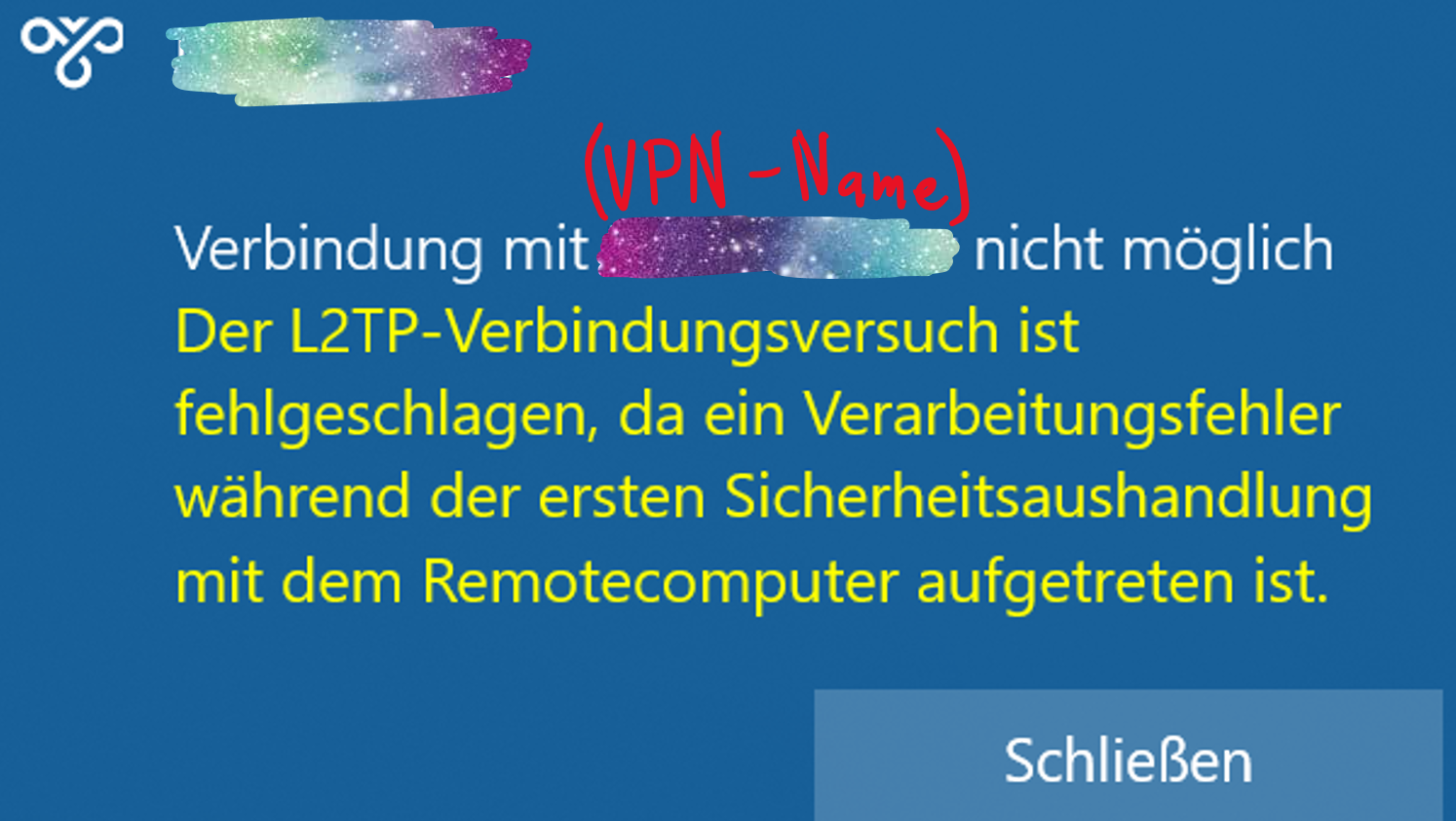

- Ich hatte zuvor schon 2 verschiedene Fehlermeldungen (die gleichen wie in anderen Foren auch) beim VPN die neuste ist folgende:
