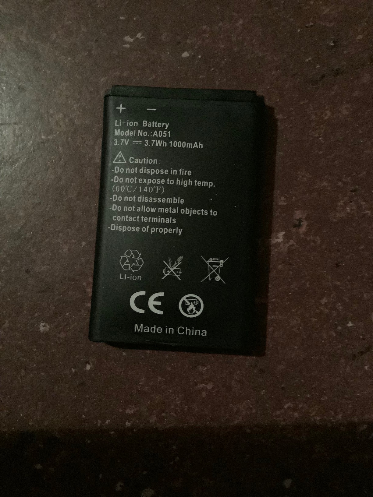

"Mögliche Ursache für eine solche Gasbildung sind Verunreinigungen bei der Fertigung. Bei einem fehlerfreien Gerät dürften sie nicht auftreten."

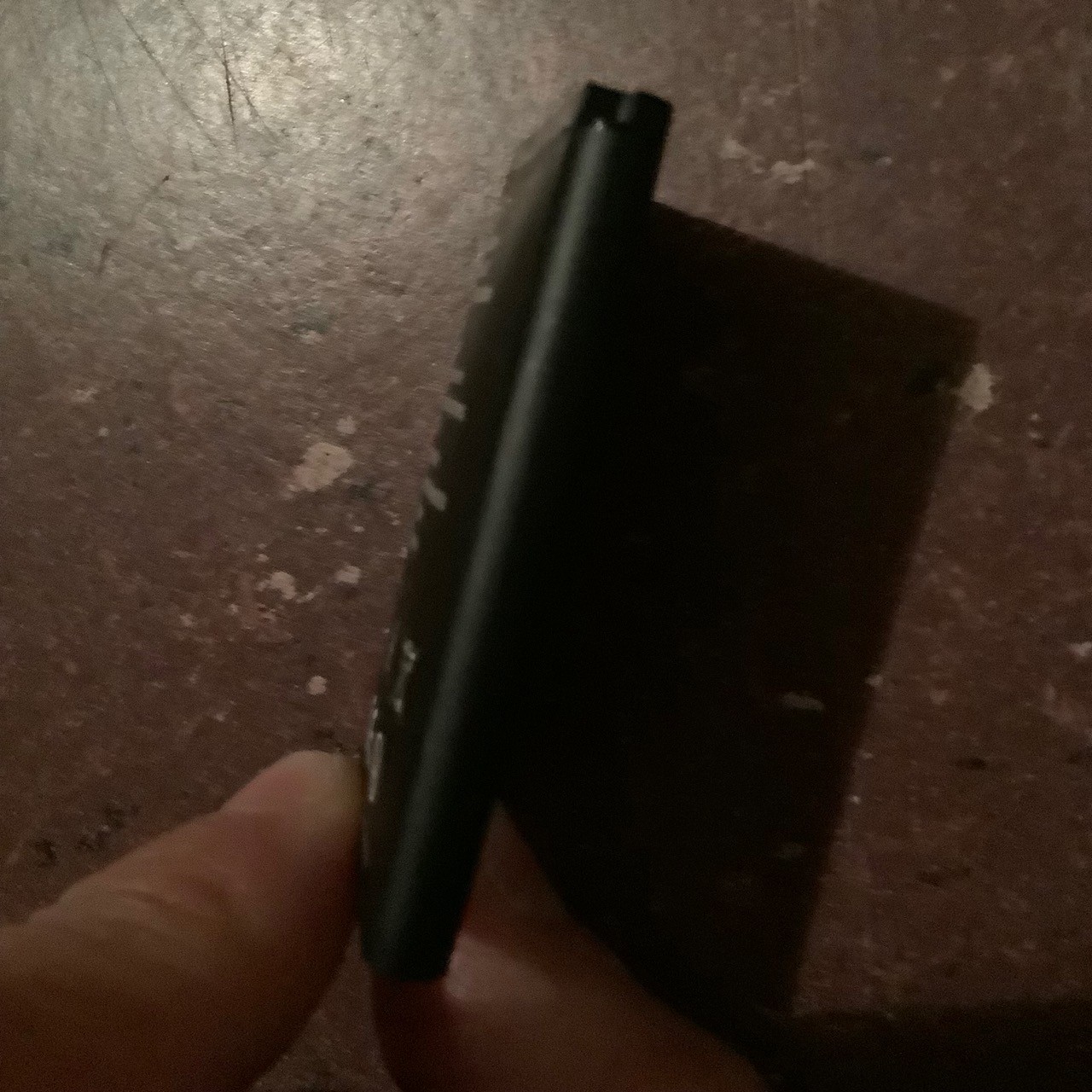

Aber es gibt aber nicht nur die eine Möglichkeit. Es kann auch passieren, wenn das Natel oder das Gerät, was den Akku beinhaltet, mehrfach mechanisch beschädigt wird oder wegen falscher Lagerung, Überladungen und und und. Das passiert bei uns übrigens häufiger, dass ein Li- Ionen Akku aufgebläht ist, Bei uns ist sind das hauptsächlich Laptopakkus, der Akku wird dann rausgenommen und muss dann fachgerecht entsorgt werden. Da das eine gewerbliche Entsorgung ist, ist das ein Gefahrguttransport nach ADR (Gefahrgutrecht) mit teilweise verschärften Verpackungsvorschriften (für die Spezialisten P908 und SV 376).
Für private Entsorgungen, z.B, Transport des defekten Akkus zum Fachhändler oder zu einer Sammelstelle brauchts das nicht.
Explodiert oder besser gesagt in Brand geraten ist bei uns bisher noch keiner, es ist aber nicht ganz auszuschliessen, die Brandgefahr ist hierbei meist etwas höher, das sind aber auch Einzelfälle. Wenn man bemerkt, dass der Akku aufgebläht ist, muss man auch nicht in Panik verfallen. Akku rausnehmen, zum Fachhändler oder ein Sammelstelle bringen. Man sollte beim Entsorgen dafür sorgen, dass die Pole dauerhaft, sollten die sich zu nahe kommen, getrennt sind, vor allem, wenn man mehrere dieser Akkus in einem Gebinde entsorgt. Wenn man sich nicht traut den Akku rauszunehmen, geht man am besten mit dem ganzen Gerät zum Fachhändler, auf jeden Fall nicht mehr aufladen und weiterverwenden. Wer ganz sicher gehen will, legt das Teil in eine Kiste mit Sand oder wenn vorhanden einen Absorber (z.B. Vermiculite) für den Transport. BItte nicht in Wasser legen (hab ich auch schon als Tipp gesehen, deshalb sage ichs 🙈).

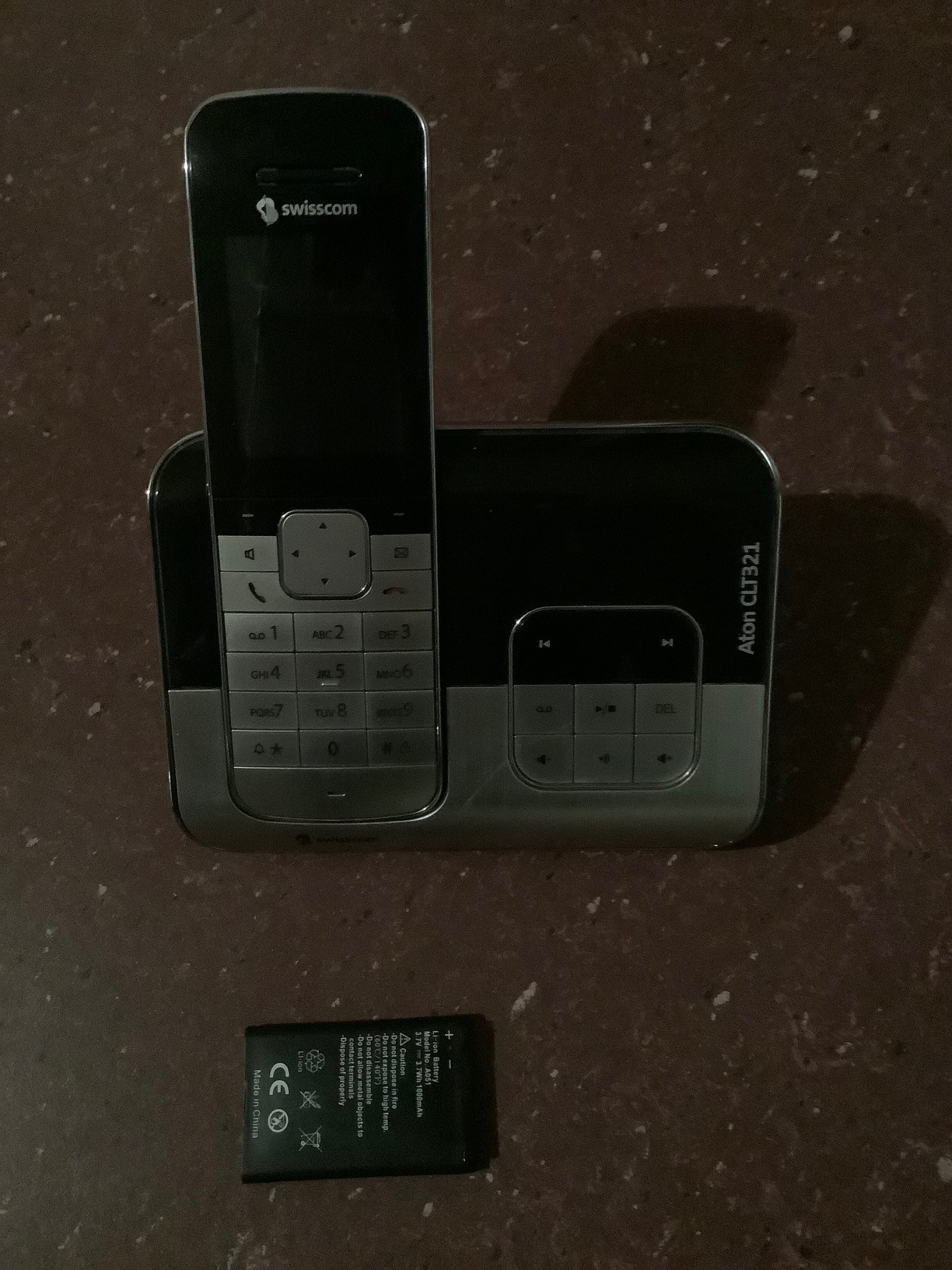

Ich denke, wenn solche aufgeblähten Akkus bei dem genannten Typ häufiger vorkommt, sollte Swisscom handeln. Aber Einzelfälle kommen halt immer wieder vor, wo Li-Ionen Akkus zum Einsatz kommen. Wichtig ist auch, nebst den schon genannten Ladetipps, dass man vielleicht nicht gerade die billigsten Akkus nimmt (das auch für andere Akku- und Batterietypen) und bei Ersatz auf die Originalakkus setzt. Viele Markenprodukte haben einen Sicherheitsmechnismus, die den Druck ableiten, sich aufblähen aber nicht explodieren können. Bei Billigheimern kann das halt dann auch anders sein.
