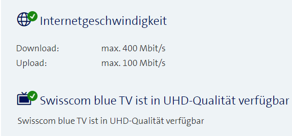

- Das Abo "max. 400 MBit/s down; max. 100 MBit/s upload".

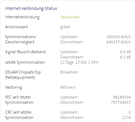

Ich habe mit verschiedenen Speedtest's zu unterschiedlichen Tageszeiten Messungen durchgeführt. Die Messergebnisse haben mich - vor Allem beim Download - doch etwas erstaunt: So kamen beim Download zwischen 90 - 105 Mbit/s, bei Upload 92 - 98 Mbit/s zu Stande.
Beim Download wären das knapp 25% der maximalen Leistung, während beim Upload 95% der maximalen Leistung gemessen werden.
Warum ist/wurde die Downloadgeschwindigkeit so stark reduziert?
Wie bekomme ich mehr Downloadgeschwindigkeit, ohne dass ich das Abo erweitern muss?
