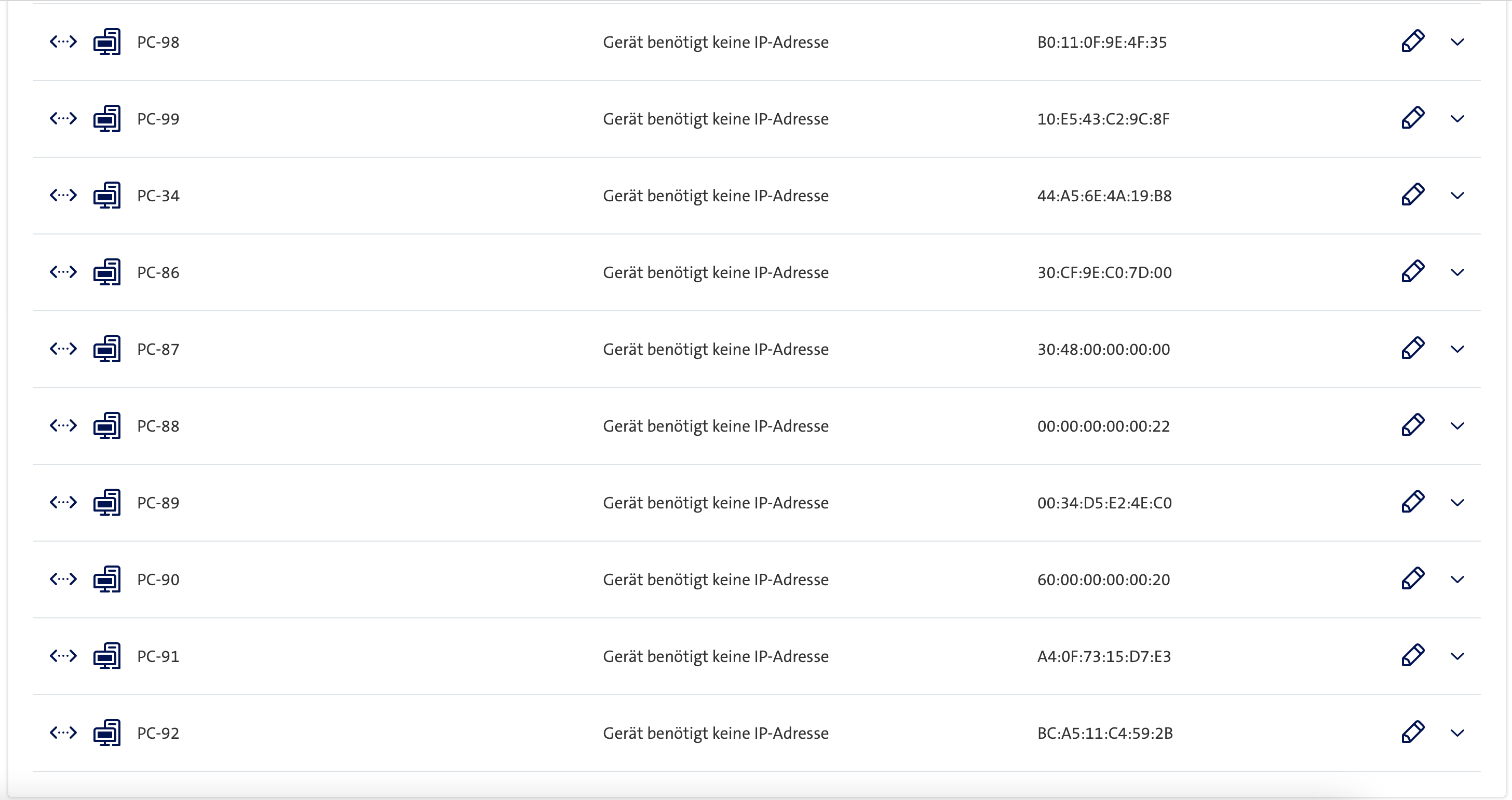

Sowohl die alte IB 2 wie auch die Neue IB 3 zeigen die Clients im GUI nicht mehr richtig an. Verdächtig viele Clients erhalten nur den Namen z.B. PC-86. Sowohl bei der IB 2 wie auch der IB2 waren viele Clients unter dem Status "benötigen keine IP Adresse". Siehe Screenshot.
