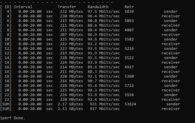

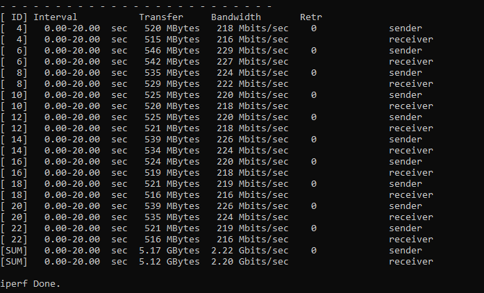

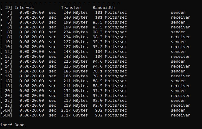

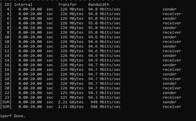

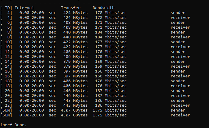

@Djuls a écrit:
voilà le dernier test qu'en penses-tu? ce qui m'embête ce n'est pas que je chipote c'est de payer 130.-.... pour avoir des valeurs qui correspondent pas à ce qui est promis... et qu'au final autant que je prenne de l'abonnement à 1 gb... ça me coutera moins chère et je me sentirai moins floué par les promesses 🙂

Du coup a mon niveau je sais même pas te dire si l'internet-box 3 a le débit de 2.5Gbs prévu car je n'ai jamais fais le test et je n'ai jamais vu de vrai retour.
(d'ailleurs à tu installé le firmware beta comme je te l'avais conseillé?)
Ensuite concernant ta carte on sait rien du matériel qui est dessus (j'ai regardé sur le site asus et la fiche technique n'existe pas) Du coup ça devient compliqué.
Je conclurai en disant la même chose que sur mon précédent post qui se voulait rassurant. L'upload tu t'en cogne t'as déja 1.7Gbs qui te servent a rien et le download le débit est top. Moi je chercherais pas plus loin.
D'ailleurs ça me fait penser l'autre jour j'ai aidé Julien pour son problème d'installation et une fois réglé il avait fait un test de débit et si tu regarde bien les résultats sont similaire aux tiens. Peut-être que c'est juste l'internet-box le problème.
