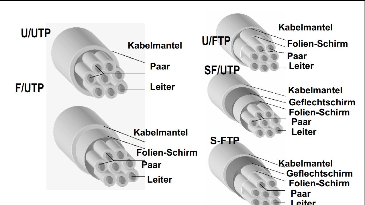

Meine Empfehlung mit diesen relativ dürfigen Angaben wären ein Kabel U/FTP Cat 6A.
Wiso ungeschirmt?
Der Schirm kann durchaus mehr Probleme verursachen als dass er zur besseren Übetragung beiträgt. Eine sauberes Erdungskonzept ist fast nicht zahlbar und wird in der Parxis fast nicht angewendet. Die hohen Frequenzen werden ohnehin nicht durch den Aussenliegenden Schirm (Kupfer) minimiert asondern durch die Alufolie um die einzelnen Paare. deshalb U/FTP.
Hier mal noch ein paar kabeltypen und was die bezeichnungen bedeuten
