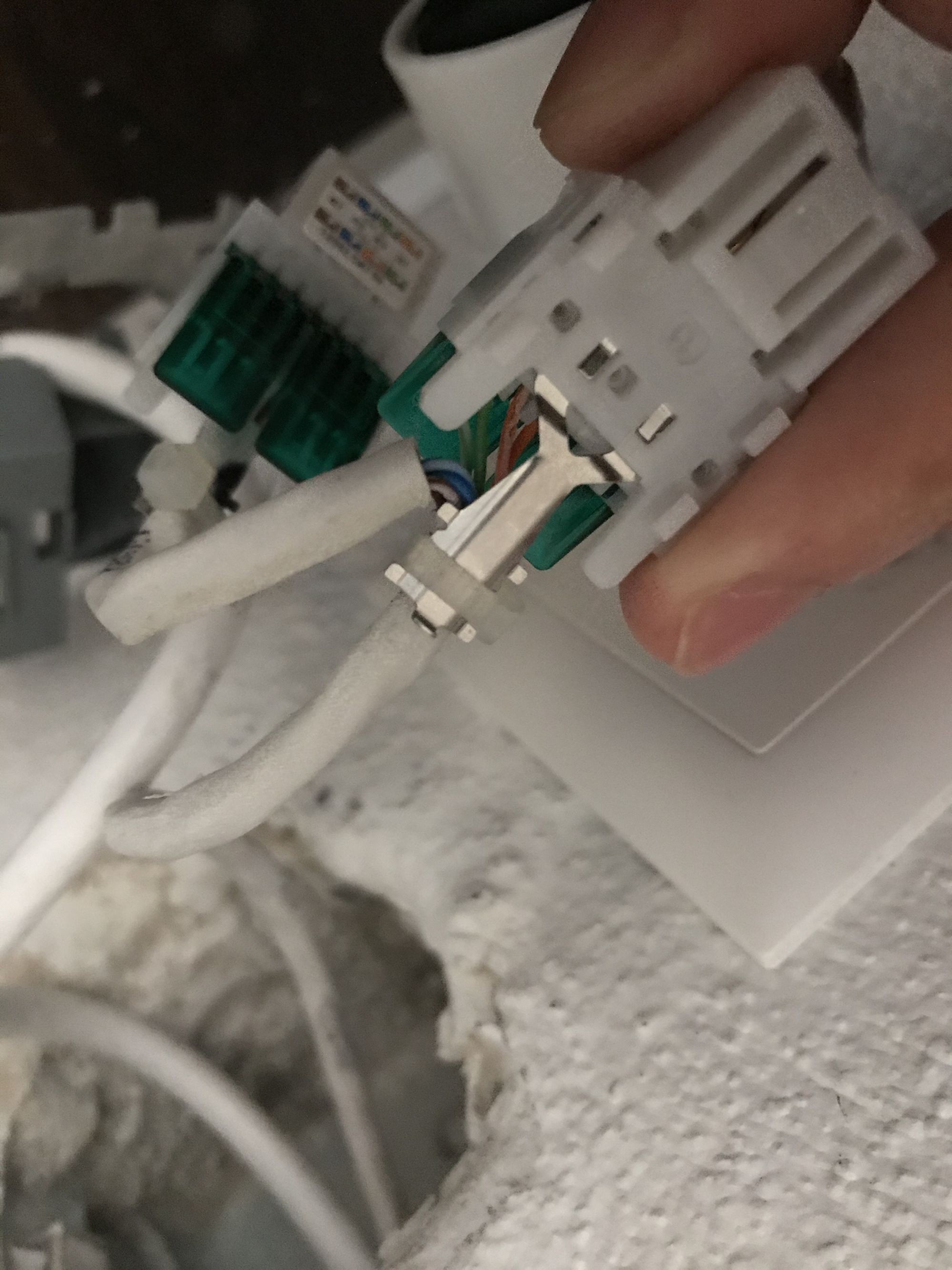

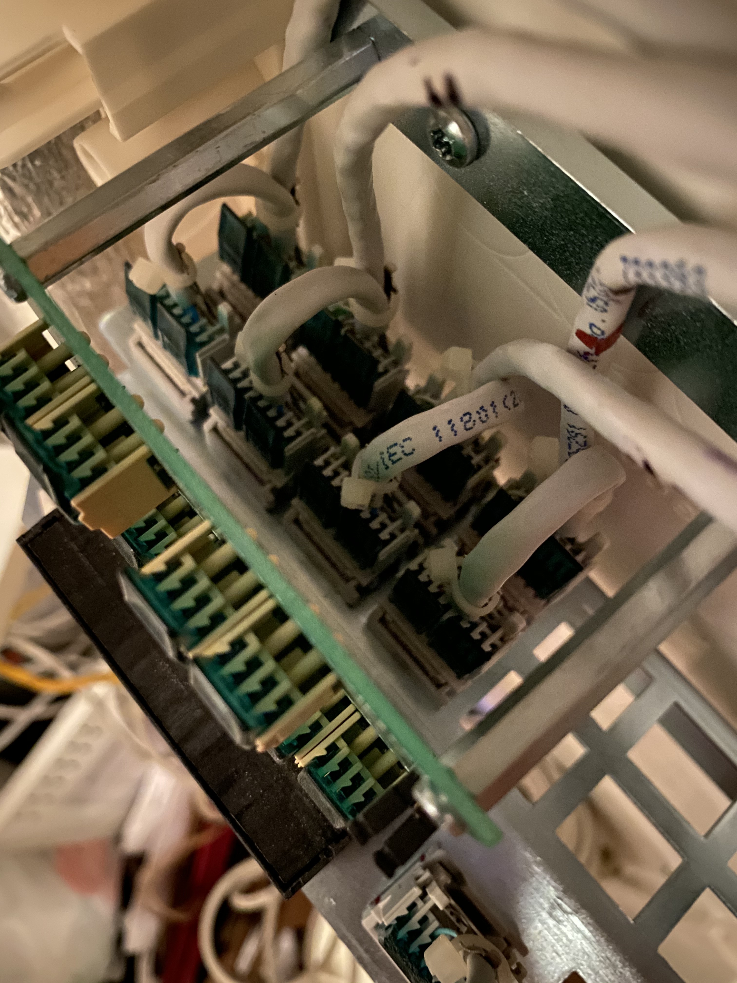

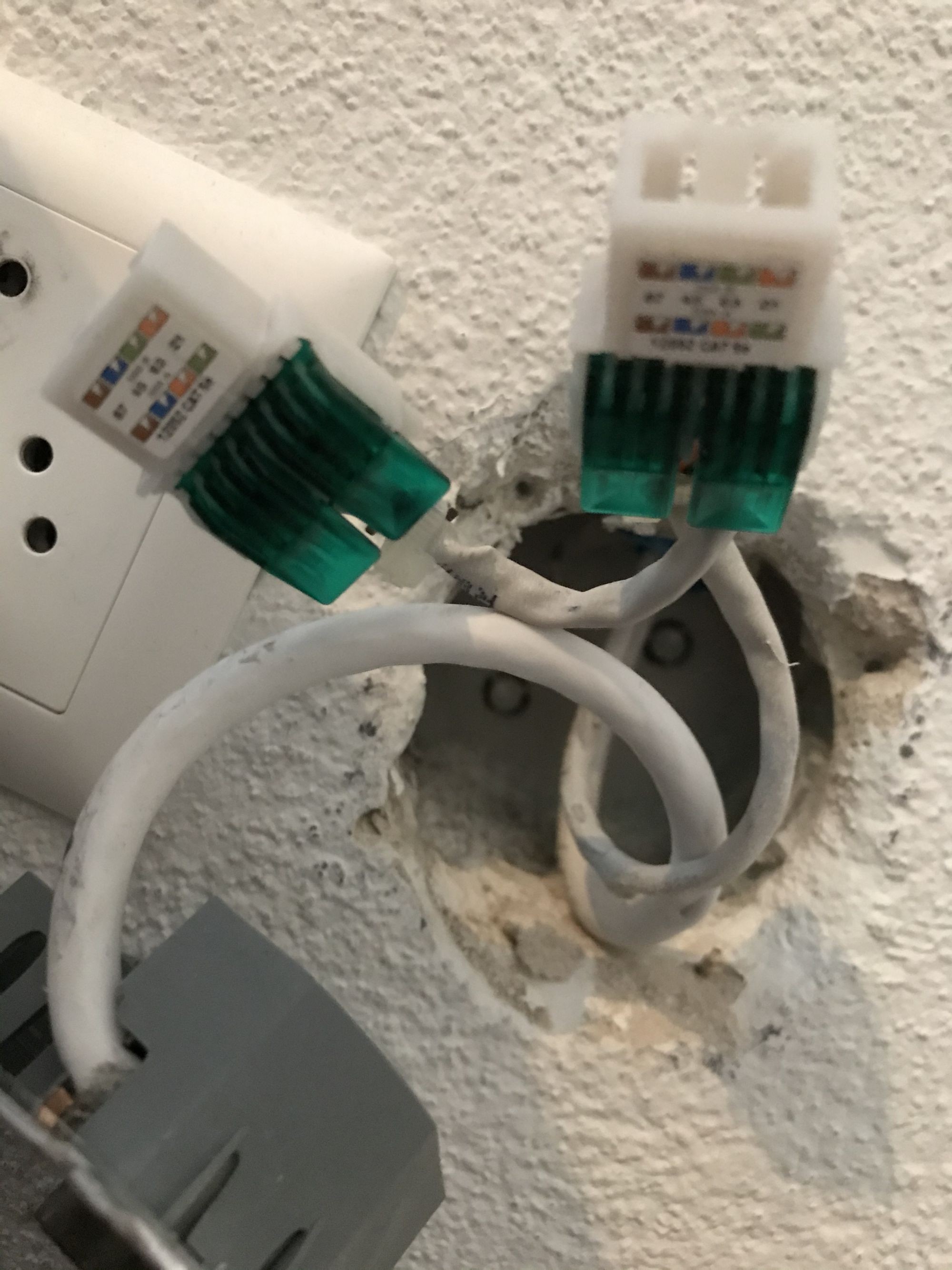

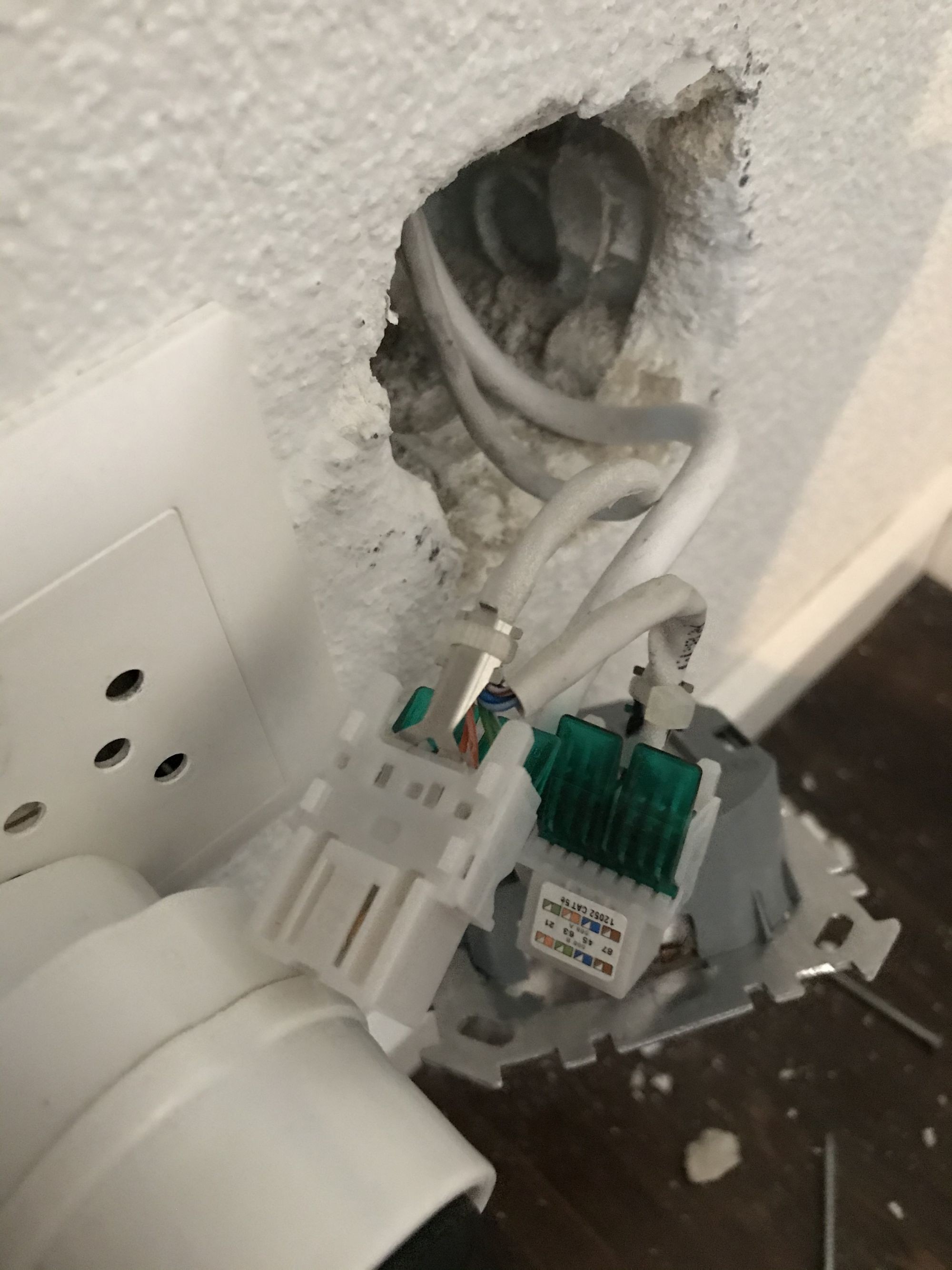

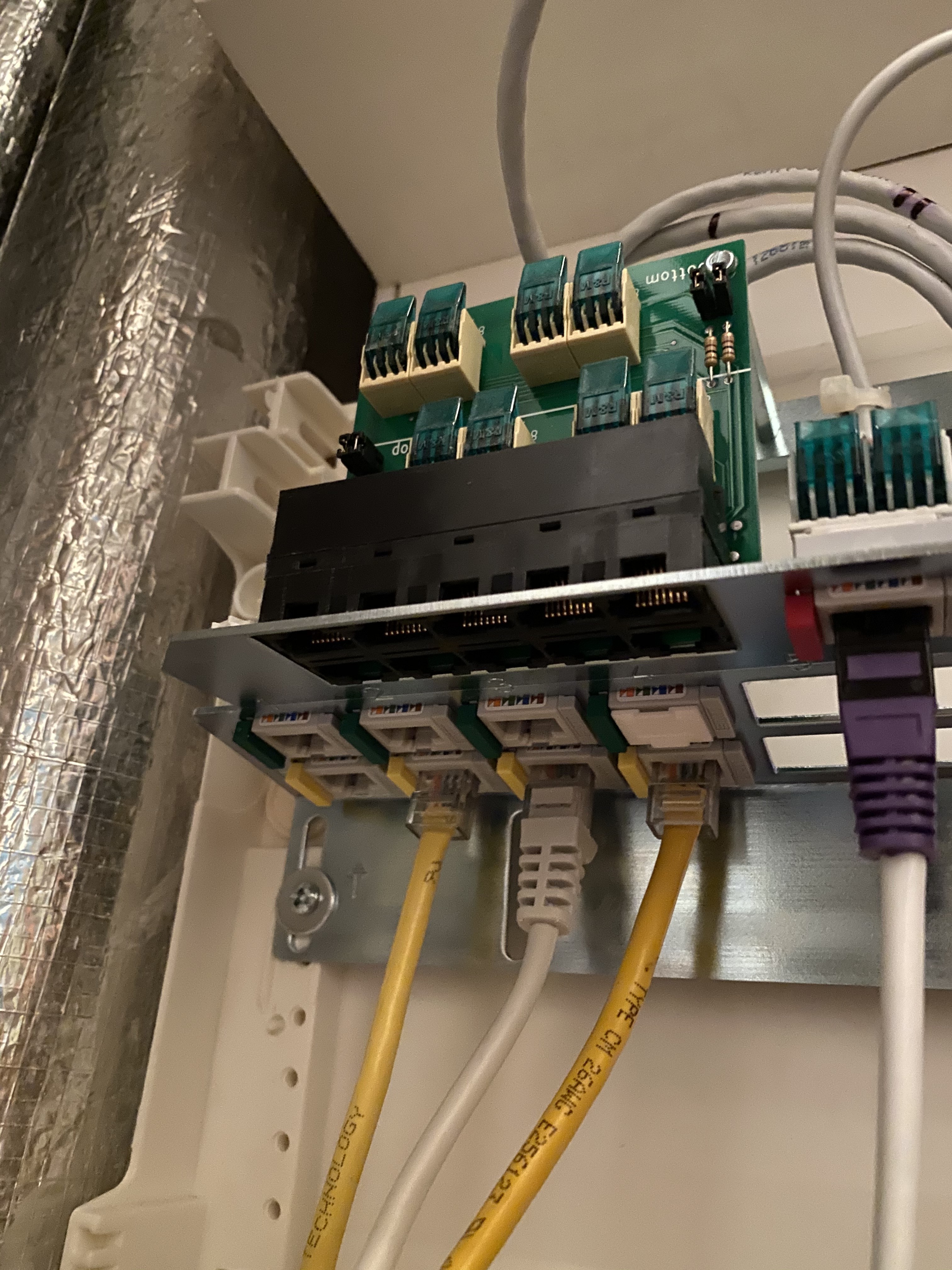

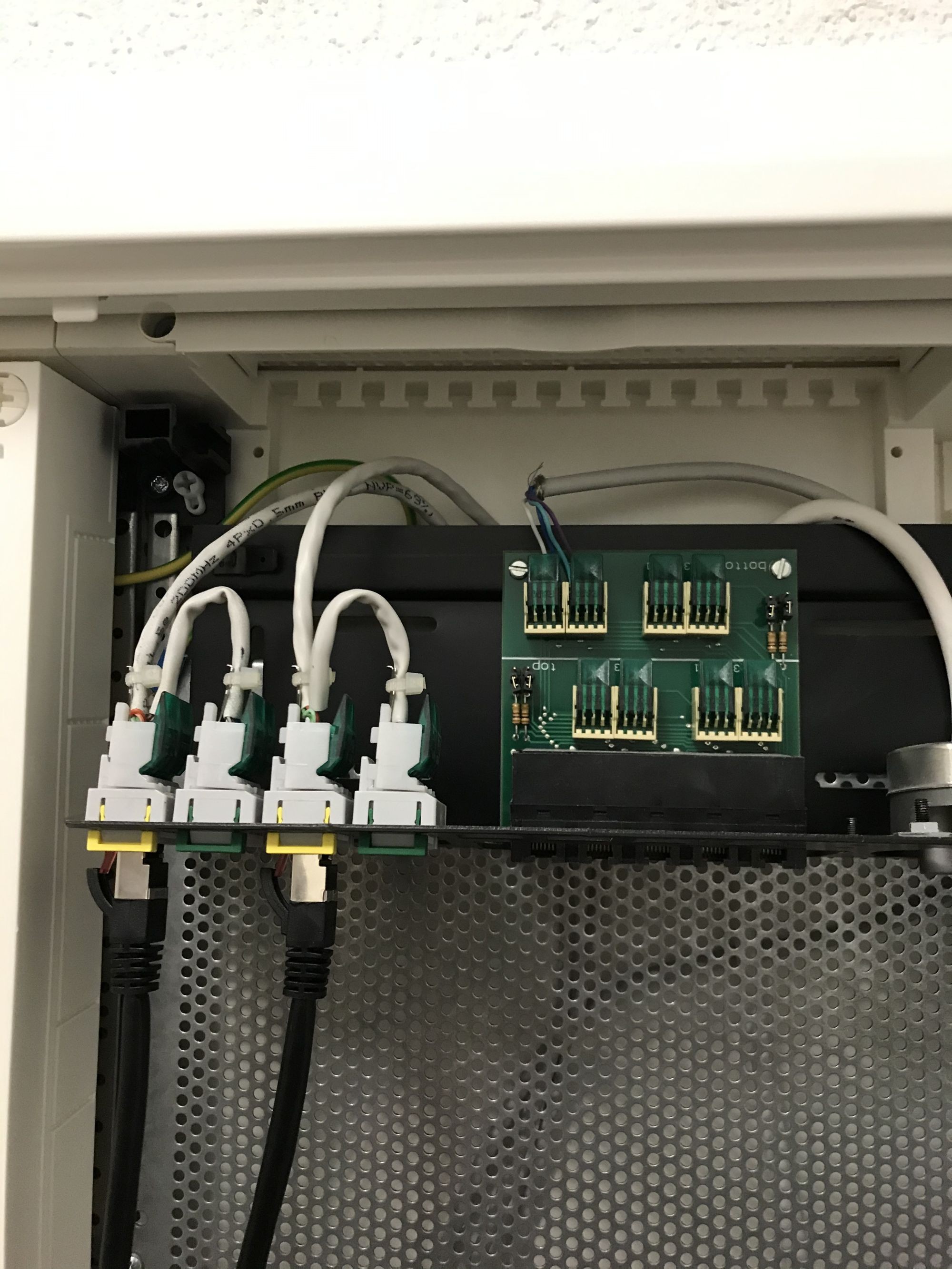

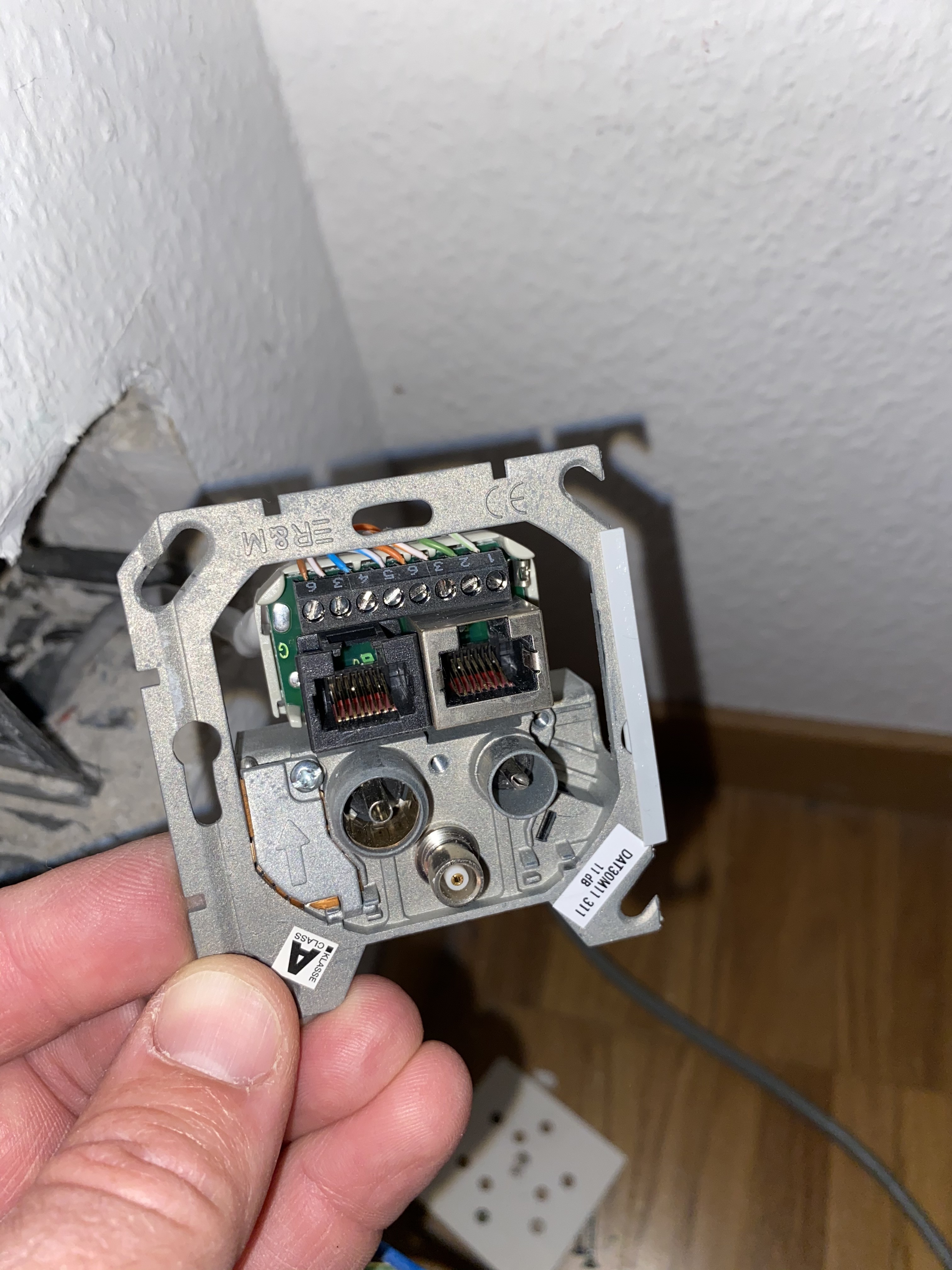

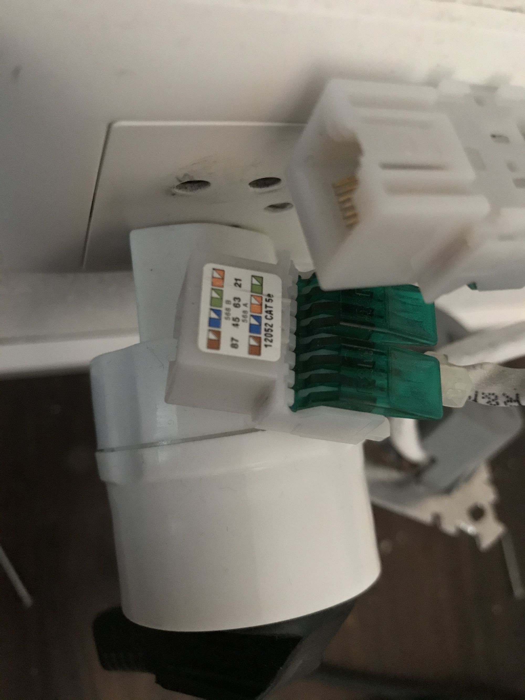

Leider ist deine Installation auch eine Variante von R&M. Du kannst mit den Zidatechmodulen nichts anfangen.
Dein Produkt ist eine altere, nicht mehr produzierte Linie. Es gibt einen Nachfolger, der ist aber nicht kompatibel sondern sieht nur gleich aus. Wenn du einen vollen Link möchtest (alle acht Drähte auf einem Jack) brauchst du folgendes Materialien:
Zidatech
UniversMCS UP60 Enddose 2 GHz, 2 x IEC und 2 x EasyKlick, EDIZIOdue®-komp ws
EasyKlick RJ45 Modul Cat.6 ungeschirmt, einteilig
R&M
Multimedia Dose Kombi, 2 Loch, 11dB, mit Widerstand, Product No. R814247
Als Jack passt der ausgebaute aus der Verteilung
Coop Bau und Hobby bietet auch eine TV Dose mit 2xRJ45 (ca. 110.-)
