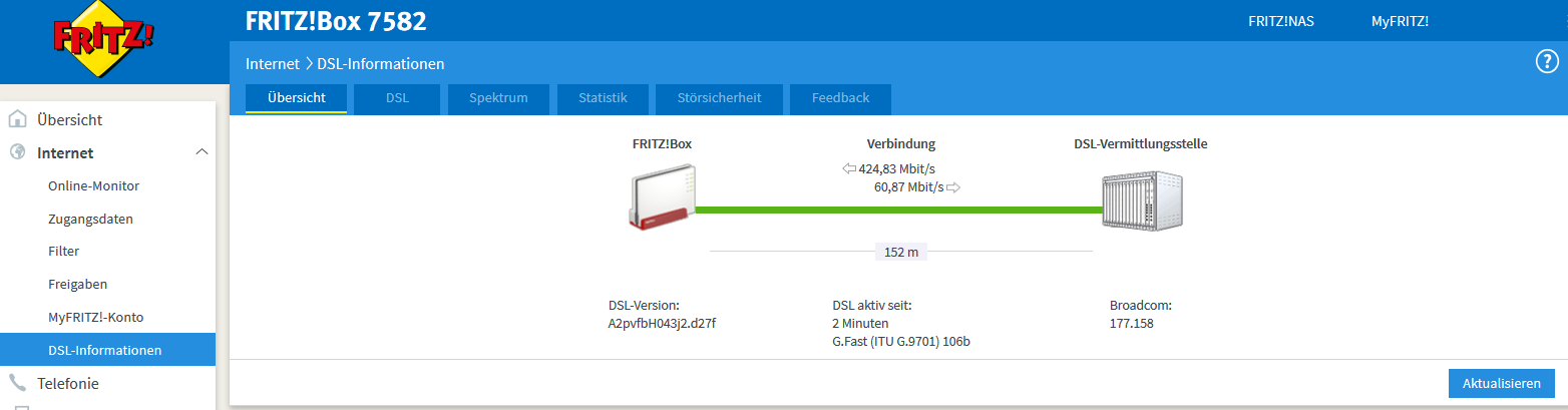

Ich habe einen Wingo DSL Anschluss, an dem ich gerne meine Fritzbox 7582 betreiben möchte. Die g.fast Verbindung zum Verteilerknoten wird auch aufgebaut.

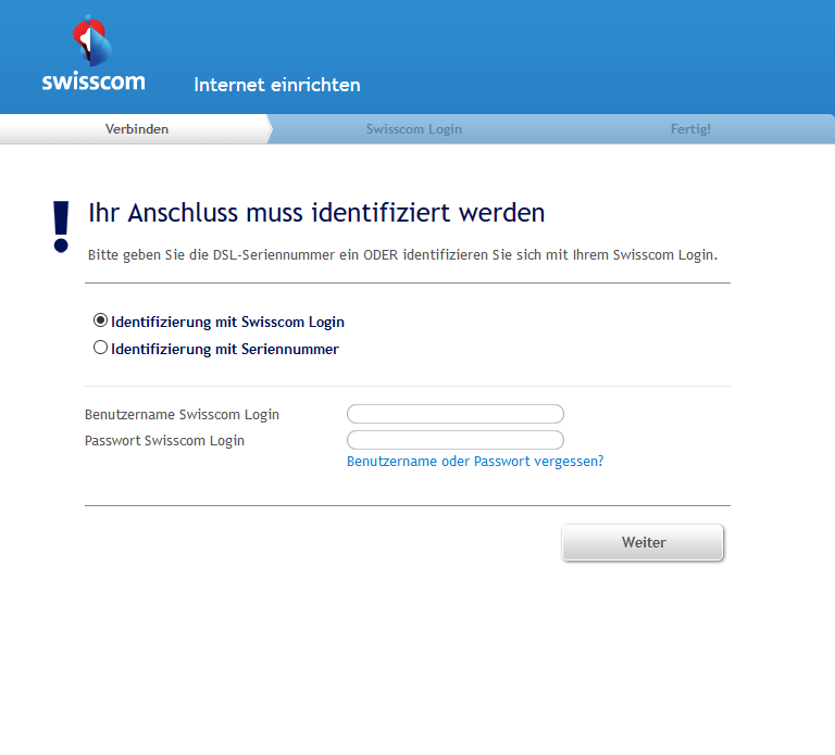

Beim Versuch eine Website zu öffnen, werde ich immer nur auf die Swisscom Anmeldeseite geleitet, wo ich mich autorisieren soll. Ich kenne als WINGO Kunde aber weder meine DSL Seriennummer noch habe ich ein Swisscom login.
Ich habe diverse Einstellungen versucht, aber die Box scheint sich nicht bei der Swisscom autorisieren zu können.

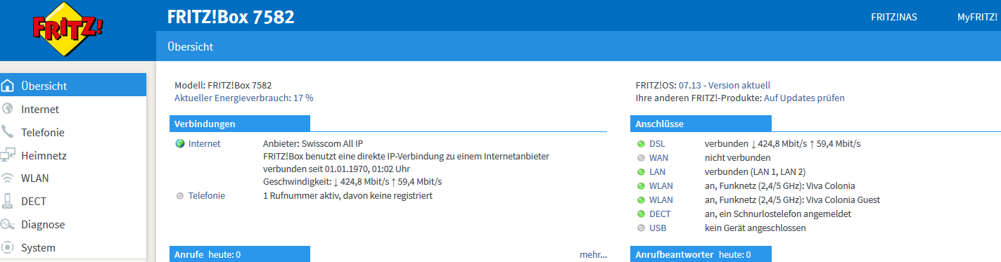

Ich habe sowohl das voreingestellte Swisscom all ip Profil versucht als auch die manuelle Auswahl. Interessanterweise funktioniert es bei manchen Usern ohne weitere Einstellungen und bei manchen nicht.
