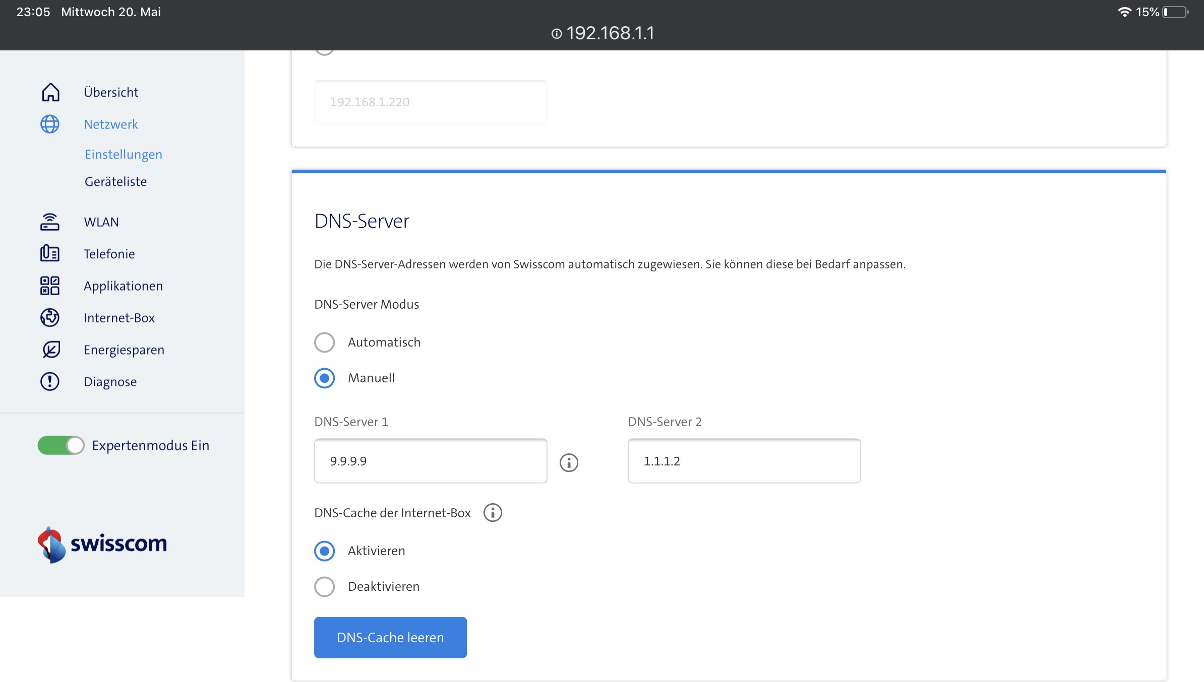

Gehe mal mit einem Browser mit Eingabe der Adresse 192.168.1.1 auf das Verwaltungsmenu Deiner Internetbox und schalte da den Expertenmodus ein:
Vermutlich sind dann da bei Dir die DNS-Server auf automatisch eingestellt und somit werden die Standard- Swisscom DNS-Server inkl. internet Guard verwendet.
Diese Einstellung änderst Du dann auf manuell und erfasst 2 “Nicht-Swisscom-DNS- Server” (in meinem Beispiel 9.9.9.9 und 1.1.1.2, welche 2 Weltmarktführer inkl. Malwareschutz ansteuern).
Falls dies Dein Zugriffsproblem behebt, liegt es tatsächlich an einer Swisscom-DNS-Sperre via Internet Guard, falls nicht, hast Du ein anderes lokales Problem.
