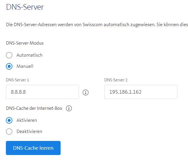

Die Internetboxen selbst:
- bieten an die DNS-Server ändern zu können
- unterstützen aber aktuell weder DNS-Zugriffe via DoT noch die Möglichkeit einer strikten DNSSEC-Validierung
Will man also das Optimum an DNS-Sicherheit erreichen, muss man möglicherweise also aktuell sowohl einen Swisscom-fremden DNS-Server (z.B. 9.9.9.9) wie auch einen DoT-fähigen und DNSSEC-prüfungsfähigen Fremdrouter (gibt es einige) verwenden.
