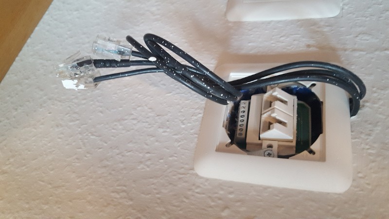

Ich weiss nicht ob die andere DSL-Dose wichtig ist, da ich diese gar nicht gebrauchen moechte. Aber der Vollstaendigkeit halber: Diese hat zwei RJ45-Steckplaetze, und sieht etwas seltsam aus mit den Kabeln, deshalb Foto:
