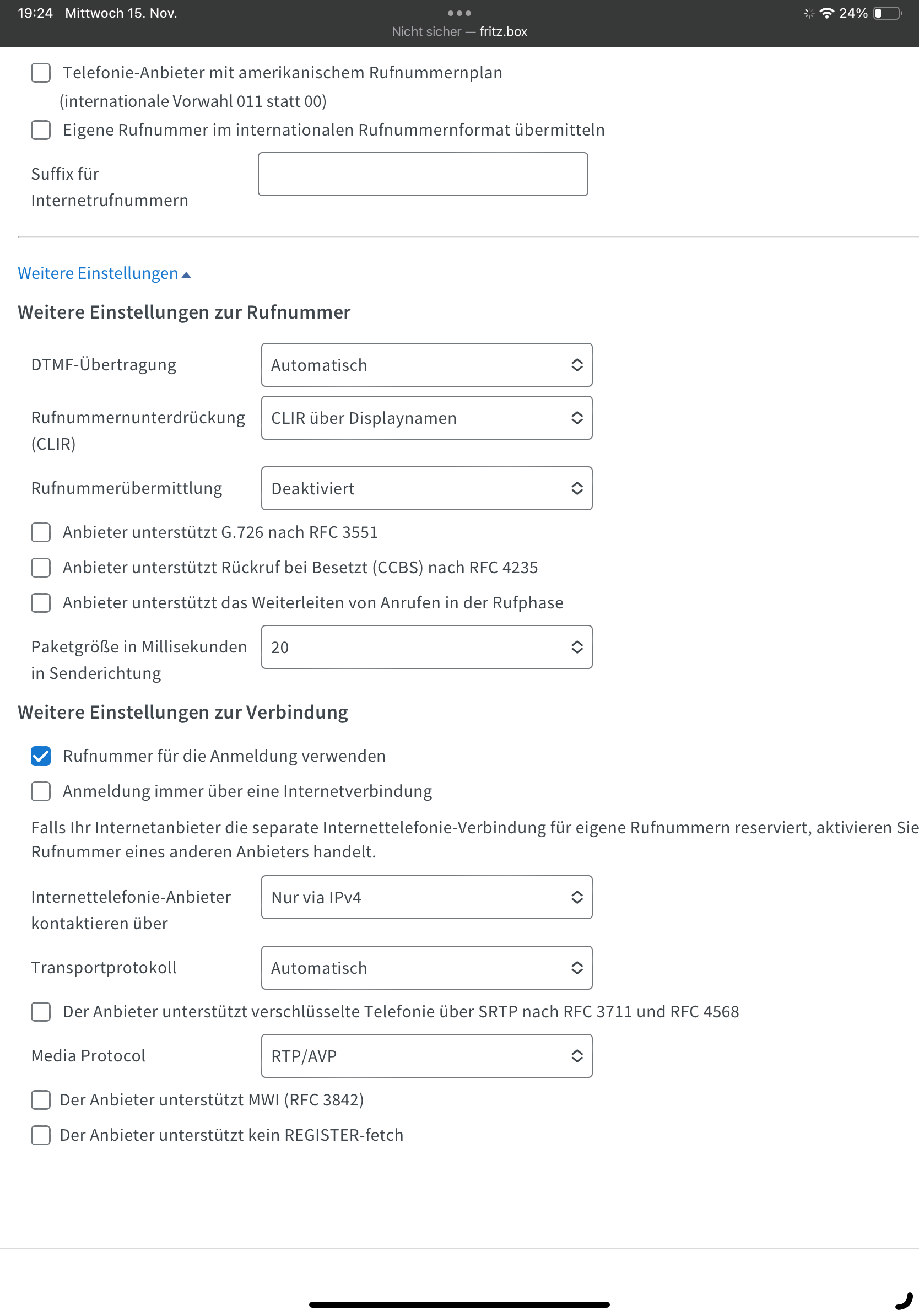

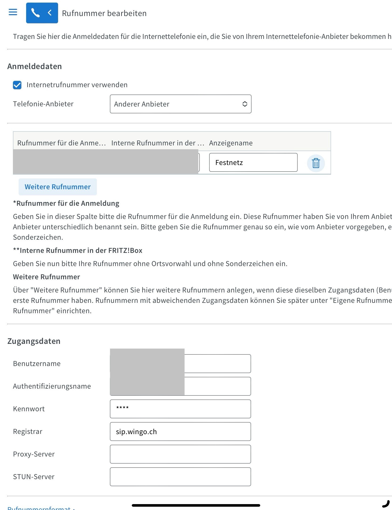

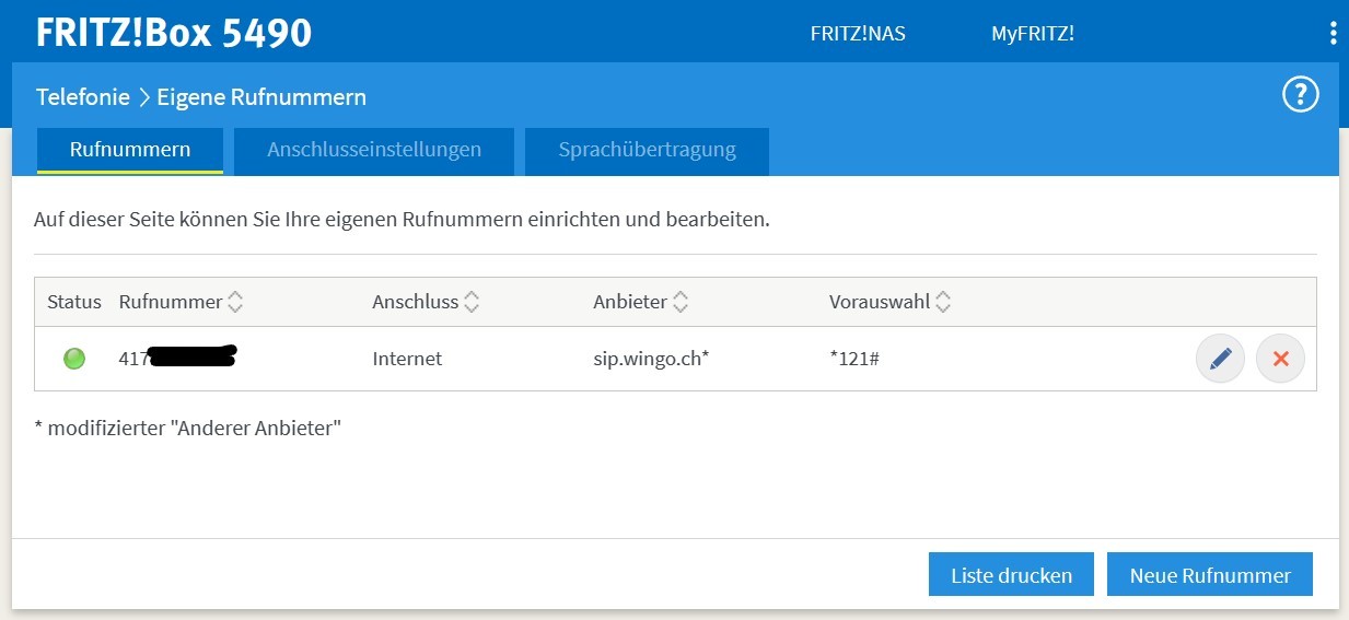

Habe nun auch die Wingo SIP credentials erhalten. Ich habe verschiedene Einstellungen in meiner Fritz!Box 5530 xgs pon ausprobiert und musste schliesslich feststellen, dass ich nur ohne Eintrag eines Proxy, den Wingo eigentlich vorgibt, überhaupt eine Telefonverbindung zustande bringe. Sonst kommt immer der Fehler 500.

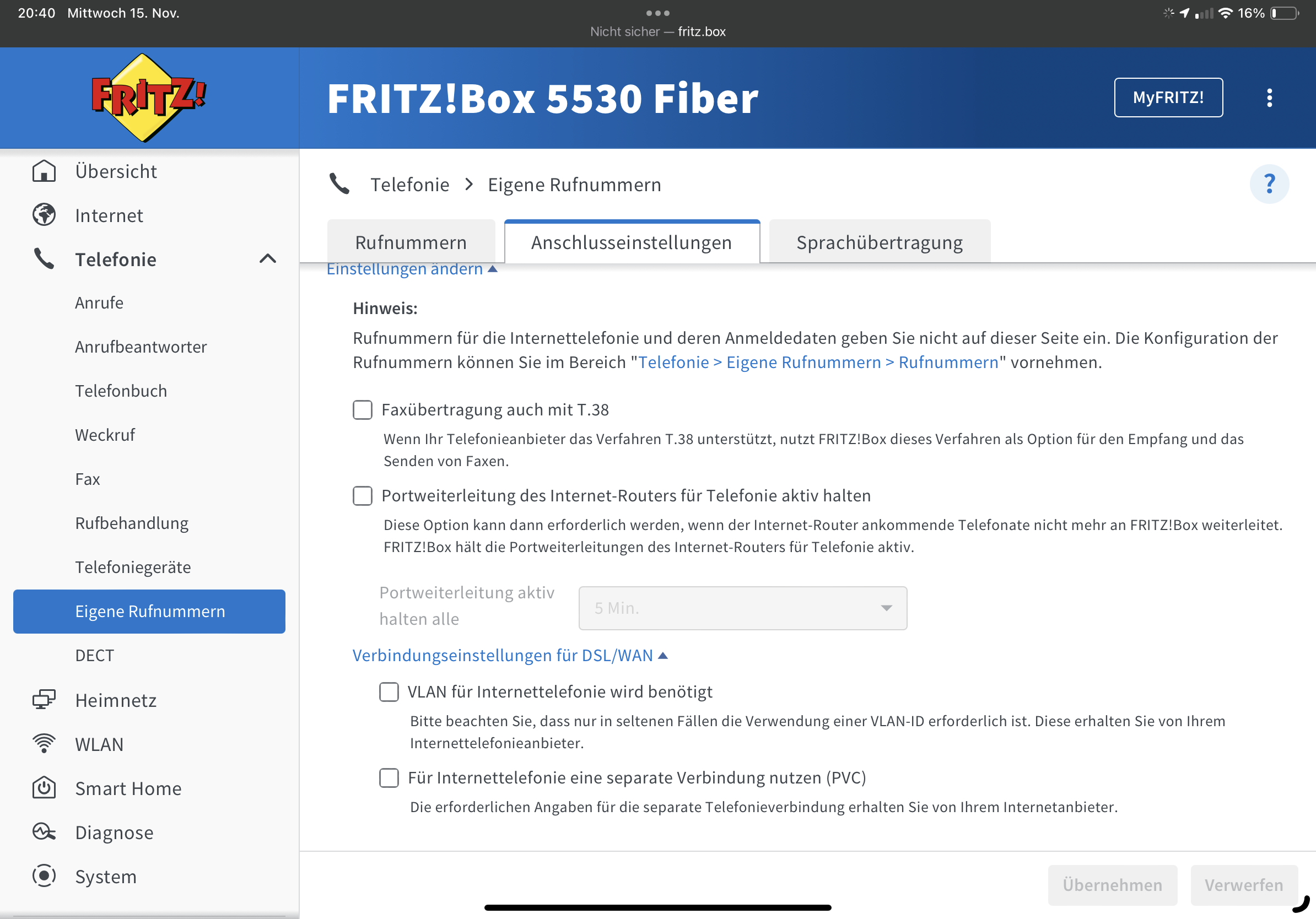

Die übrigen Einstellungen gemäss dieses Posts scheinen keinen Unterschied zumachen. Wingo Internet läuft über Vlan. Ich weiss nicht, ob ich dies auch zusätzlich für das VoIP einstellen muss?
Ohne Proxy funktionieren ausgehende Gespräche ohne Problem. Nun musste ich feststellen, dass aber keine Telefonate über diese Nummer reinkommen.
Wenn ich die Wingo Nummer anrufe, kommt nach ein paar Sekunden Stille "bitte rufen Sie später an" als wäre die Nummer offline oder eine Umleitung o.ä. aktiv. Hat jemand eine Idee?
