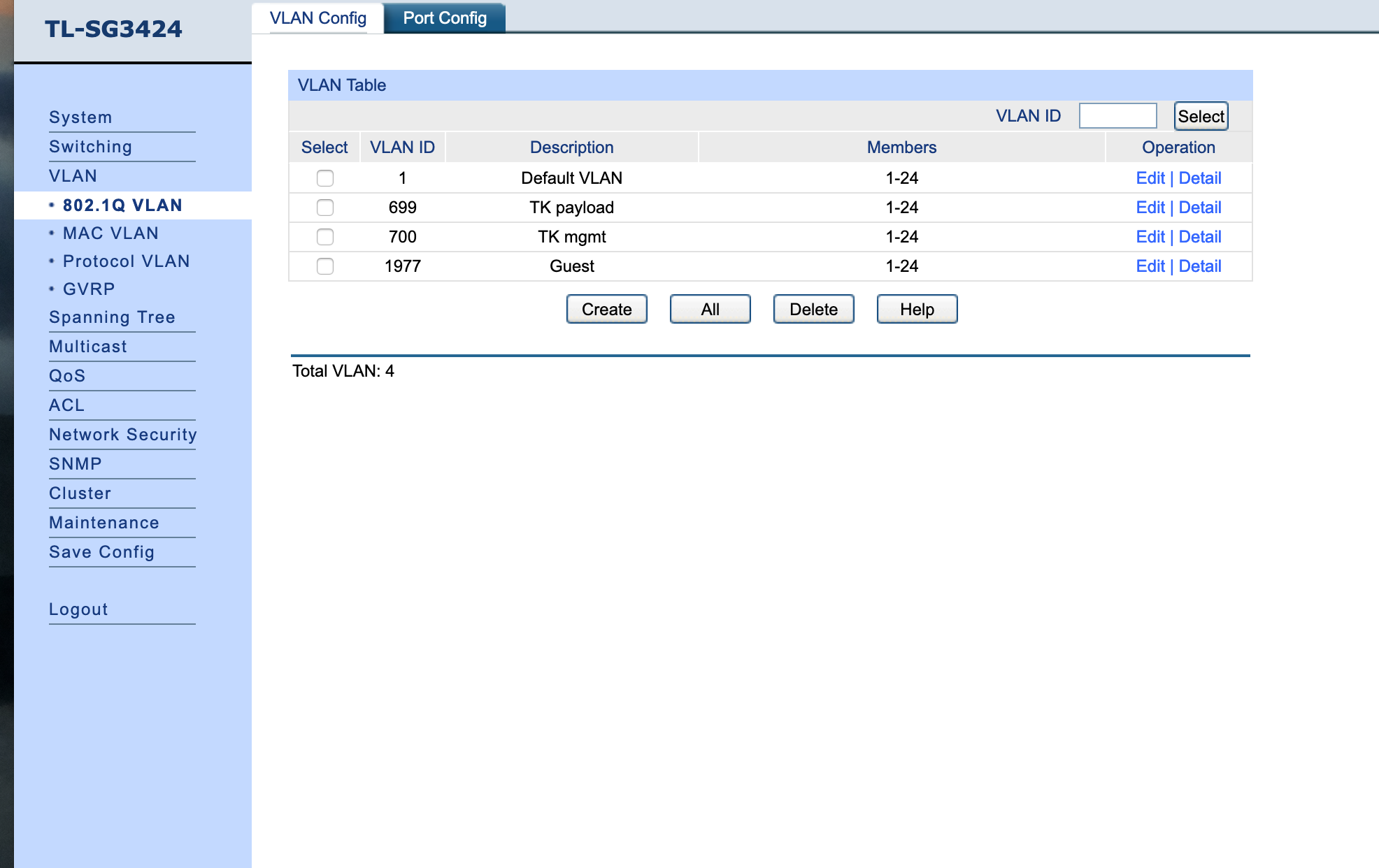

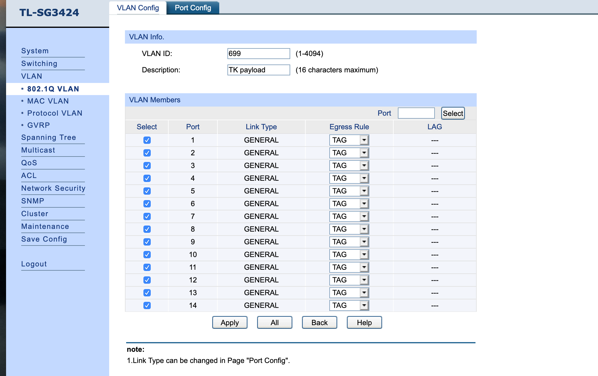

Hier ein Printscreen meiner Einstellungen:
VLAN 699, 700 und 1977 (alle Ports "tagged")
VLAN 1 habe ich bei den Standareinstellungen belassen (untagged).
Hat jemand einen Idee, wie ich die Einstellungen vornehmen muss, damit die Internetverbindung wieder funktioniert? Oder liegt das Problem allenfalls an einem anderen Ort?
