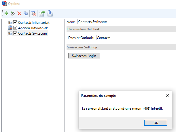

La question était pour vérifier que le plugin était bien lié au login.
L'erreur 403 indique que le plugin a fait une demande au serveur et que celle-ci a été refusée, mais ce n'est pas forcément un problème avec le login. Cela peut être une modification pas possible dans le calendrier.
En regardant la copie d'écran, j'ai noté que le dossier Outlook local était "Contacts". C'est le même que pour les contacts Infomaniak?
Dans la documentation du plugin Bluewin, il est précisé que la liste des contacts Outlook doit être vide à la première synchronisation sous peine de conflits. Si le dossier contenait déjà des contacts gérés avec un autre calendrier externe, cela pourrait poser des problèmes de gestion des champs.
Je suggère donc de faire un dossier de contact Outlook séparé pour les contacts Bluewin (au moins pour essayer).
Je suggère aussi de commencer par faire une exportation des contacts Bluewin avec le Webmail pour avoir une copie de sauvegarde au cas ou une des listes écraserait l'autre!
