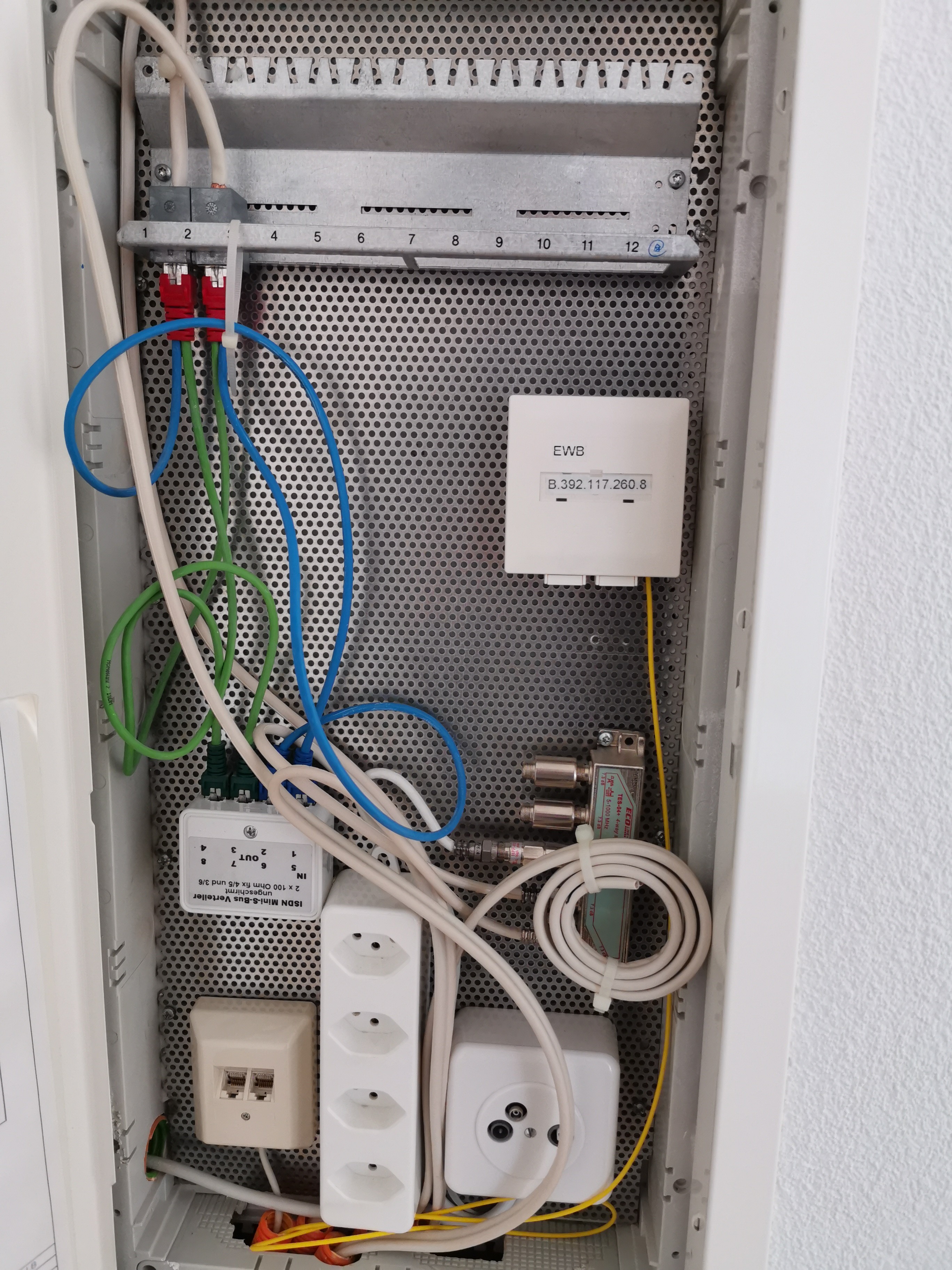

sayit den TP-Link MC220L Medienkonverter brauchst Du so oder so, egal wieviel Dosen Du anschliessen willst.
Wichtig ist für die Rückspeisung(Wohnzimmer-<>Verteiler (2xEthernetkabel mit Vollbelegung)) oder Verlängerung (1x Ethernetkabel mit Vollbelegung) zum Wohnzimmer brauchst. Du musst das Anschlussmodul an der Dose wechseln auf 1Gbit/s.
Achtung: Du benötigtst auch noch (MikroTik S-RJ01 SFP to RJ45) Gbic für den Fiber SFP Anschluss an der IB2
das MikroTik S-RJ01 SFP to RJ45 funktioniert tadellos oder das Skylane.
Bild: links Ethernet SFP, Rechts Fiber SFP von Swisscom
