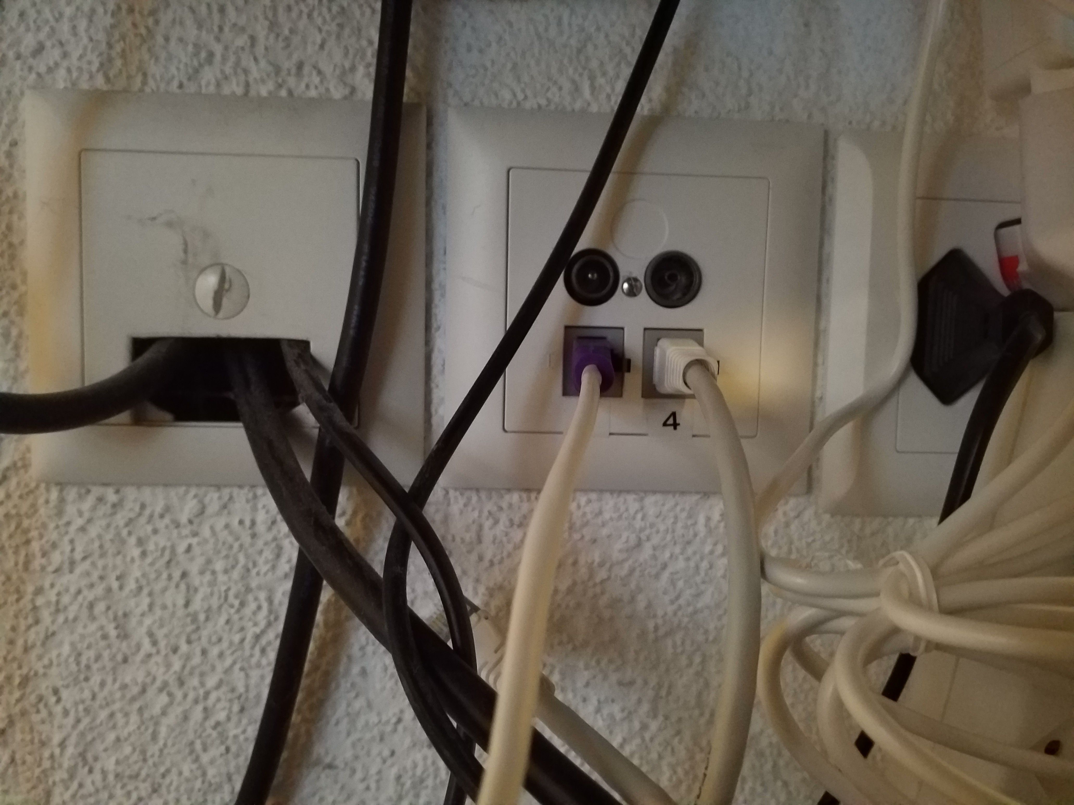

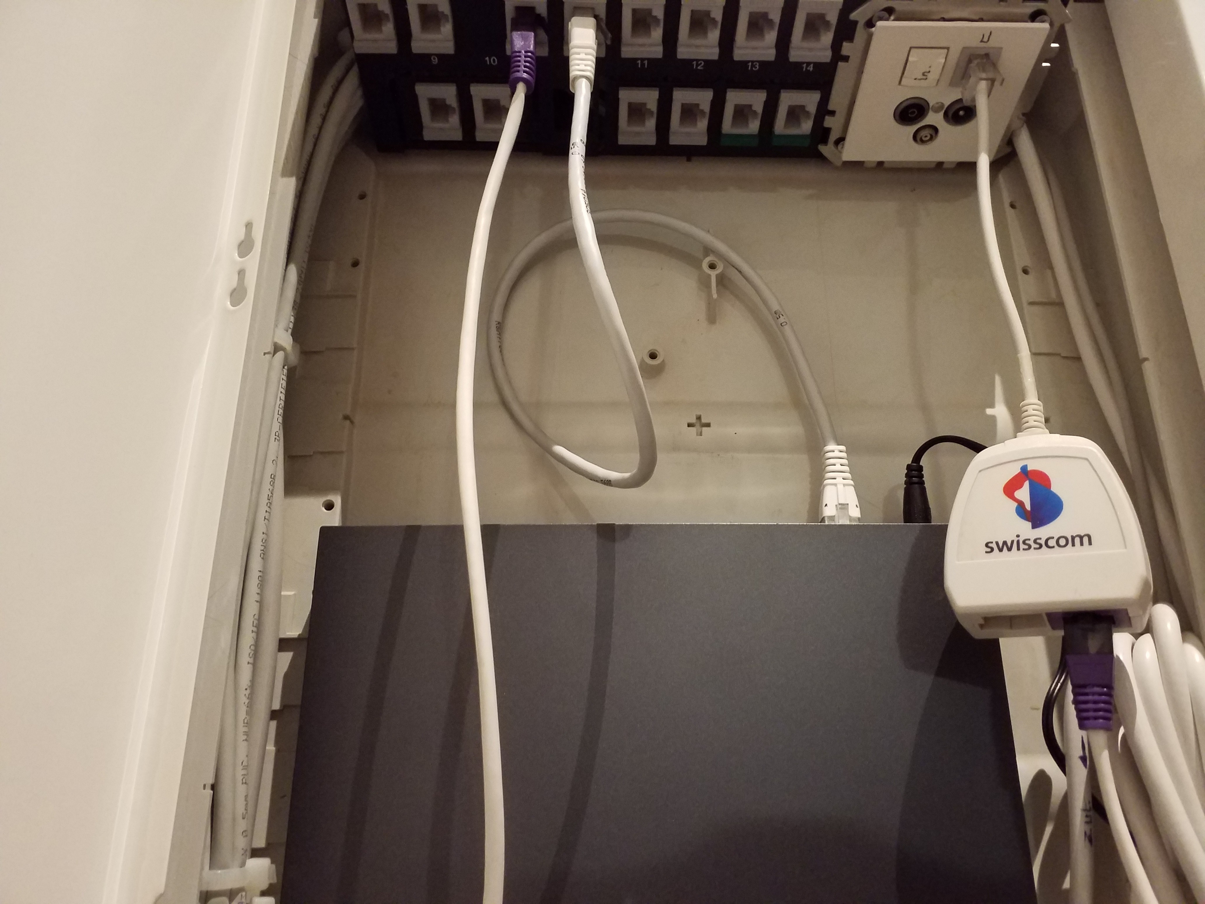

Auf deinem Ersten Bild hast du ja die Dose vom Wohnzimmer, welche Nummer ist dort vom Kabel verdeckt?
Die andere Dose ist ja die Nummer 4.

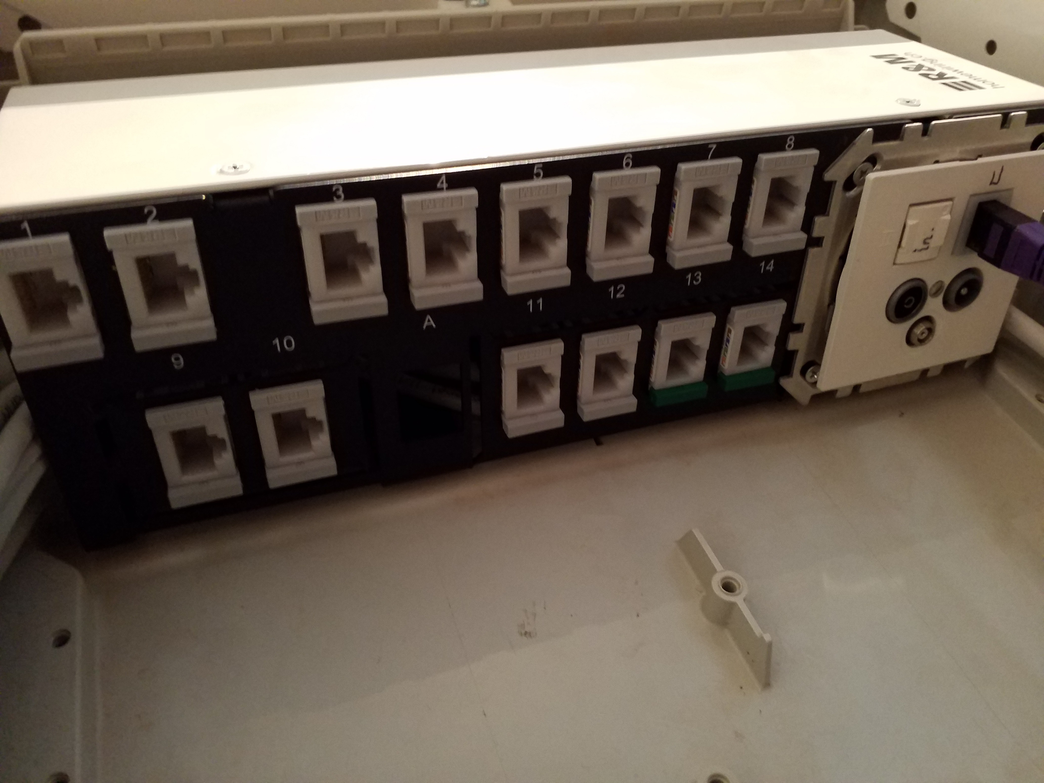

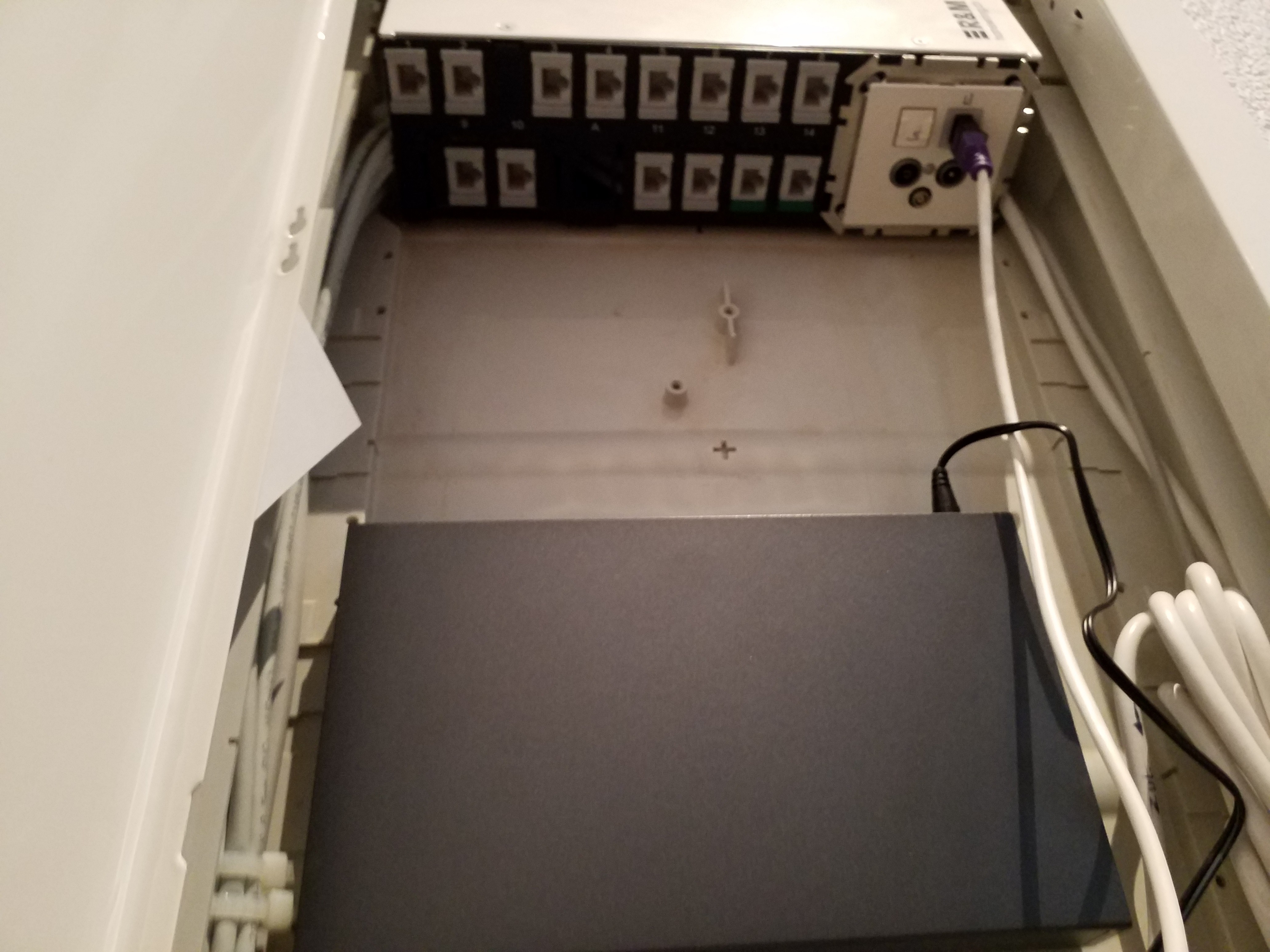

Du hast ja geschrieben, das es im Rack funktioniert.
Testweise kannst du mal auf die Nummer 4 Patchen.
Im Tecknikraum Kabel wo du das DSL Signal hast, Patchkabel einstecken und auf die Nummer 4 Patchen.
Im Wohnzimmer, dann die IB2 mit dem Violletenkabel bei 4 Patchen, und mal schauen ob sie Online kommt.
Teste bitte das ein mal.
