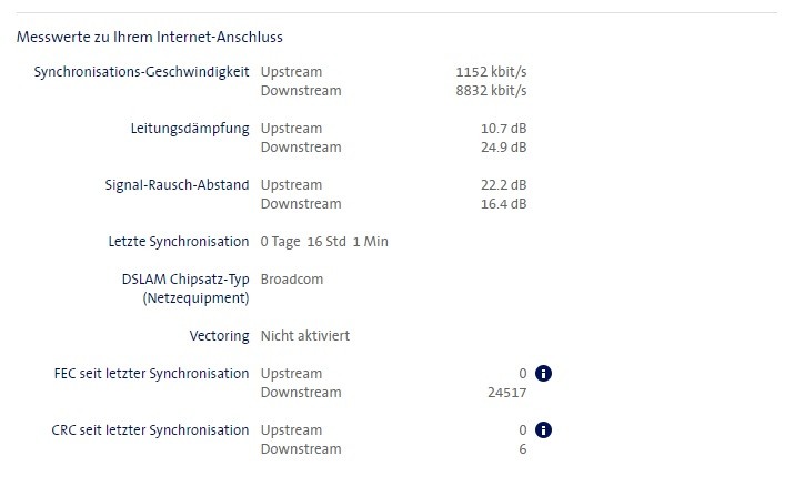

Das sagt selbst mir das z.B. der Internet-Booster ebenfalls nicht ordnungsgemäss funktioniert. Um Himmels Willen, was geht denn da ab?!
Mit Internet-Booster hatten wir um die 50 Mbps und um die 12 Mbps Upload.
Mittlerweile vermute ich einen krass kaputten Router. 😞 Etwas anderes kann es nicht sein. TV-Box, Internet-Booster - laut Router-Optionen im WLAN-Bereich alles in Ordnung.

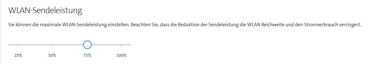

Maximale Verwirrung. Unter dem Pfad..
WLAN > Einstellungen > 5 GHz
.. habe ich keine "Sendestärke" oder Ähnliches gefunden. 5 GHz ist aktiviert, SSID ist auf sichtbar. Hm..
