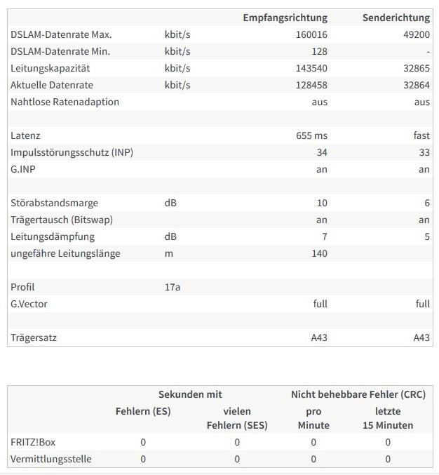

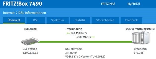

Zur Konfiguration:
DSL - Information
...weit weg von 300/70 MBit/s
und die Verbindungseigenschaften
... zeigen dass etwas nicht in Ordnung ist.
