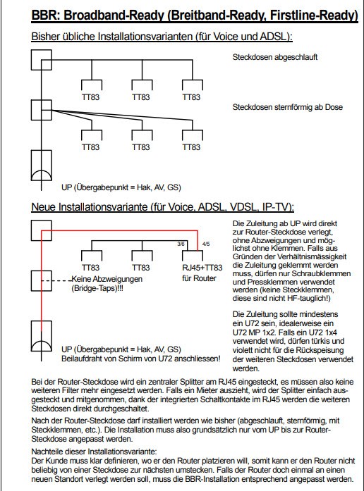

Wenn ich dich richtig verstehe, würde man vom Eintrittspunkt ins Haus direkt eine Leitung ziehen an die Dose wo der Router angeschlossen ist, Vergleichbar mit einem Bypass oder einer Ortsumfahrung.
Antwort: Oder anders Sinnbildlich gesagt: Eine Haupt-Wasser-Zuleitung zum Rasensprenger (Router) mit vielen Abzweigen die offen sind wo das Wasserabfliessen kann, es kommt nicht der volle druck am Rasensprenger an.
Hier eine Zeichnung (Quelle:http://www.gerber-internet.ch/joomla30/bbr.pdf)
Installationskabel: U72M 1x2x0.5 von der Firma Kablan.
BBR-Dose gibt es von der Firma Feller.
Für die Installation bezahlst Du bei Swisscom eine Pauschale von 195.- CHF egal wie lange die Installation dauert und
es wird auch eine Leitungs-Qualitätsmessung nach der Installation gemacht.
Kann auch jeder Elektriker deines vertrauens ausfühen, wenn er Ahnung davon hat.
BBR Installation
