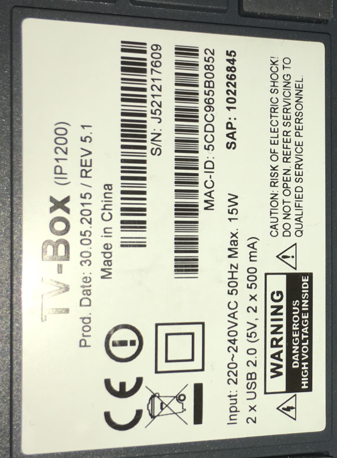

Hallo @Rhia und @Pascal5
Welche TV-Box habt ihr denn?
Und wie nutzt ihr die YT App?
direkt mit der Fernbedienung auf der YT App auf der TV-Box?
Oder via DIAL vom Handy aus die YT App auf der TV-Box nutzen?
Zudem wäre es noch interessant zu wiessen wie eure TV-Box verkabelt ist und mit welchen Geräten.
Es ist so, dass by design, wenn die TV-Box in der YT App ist und ein “Hotplug” Event via HDMI die TV-Box erreicht diese die YT App beendet und auf den letzten LiveTV Kanal geht.
Ein Hotplug Event ist das selbe wie wenn ihr an der TV-Box das HDMI Kabel auszieht und wieder einsteckt…
Durch diese Aktion wird YT auch beendet.
Könnte es sein, dass ihr ev. das Audiosingal via Mini-Toslink oder der analogen Schnittstelle auf ein Soundsystem führt und ihr dann den TV welche an der HDMI Schnittstelle hängt in den Standby Mode oder gleich ausschaltet wenn ihr Musik via YT hört?
