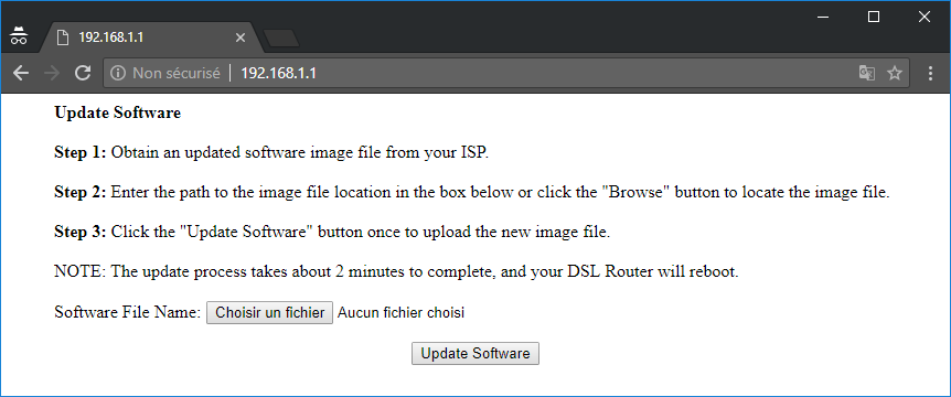

- Eteindre le Centro Grande, maintenir reset, allumer le routeur et ne relacher reset que quand la LED power est rouge
- Se connecter à http://192.168.1.1 et uploader le firmware au format.bin (ou.img)
- Attendre la fin de l'installation

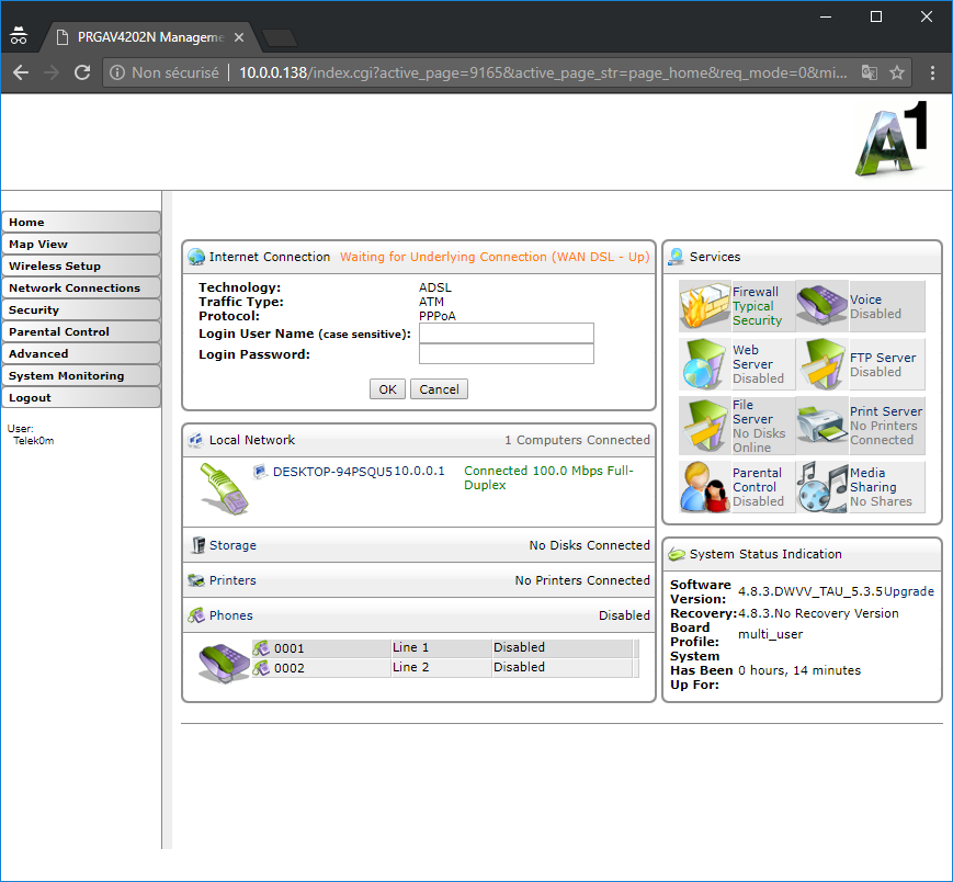

- Se connecter sur http://10.0.0.138 (adresse IP du routeur chez A1 Telekom)
Username: Telek0m / Password: Austria&Eur0
- C'est une interface OpenRG où il manque certains modules, mais ce devrait être suffisant:
D'autres FAI ont utilisé le même hardware, notamment Silversurfer et Netstream. Leurs firmwares sont également compatibles.
