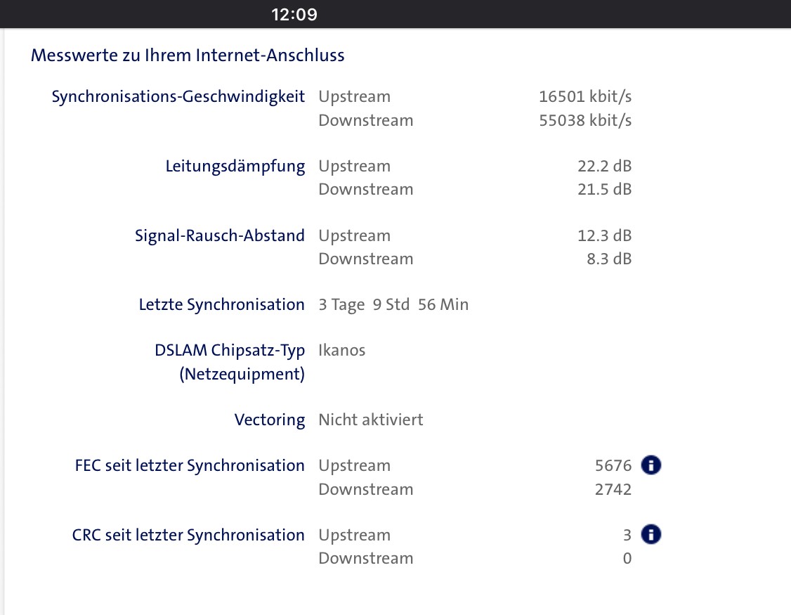

Irgendwann ist mir dann aufgefallen, dass genau zu diesen "Wechselzeitpunkten" auf der Internetbox in der Diagnose jeweils ein CRC-Fehler im Download aufaddiert wurde.
Es kann also gut sein, dass auch das Verhalten Deines Marantz durch periodische CRC-Fehler der Internetbox beeinflusst wird.
Leider kannst Du da selbst zur Reduktion der CRC-Fehler nicht viel machen.
Der Tuner selbst hängt ja schon am LAN-Kabel (ob mit fixer oder dynamischer IP spielt übrigens keine Rolle) und Dein Heiminstallation scheint ja sonst grundsätzlich in Ordnung.
Bei mir hat sich übrigens die Zahl der CRC im Download und damit auch die "Senderwechselprobleme" im Internetradio in Zwischenzeit auf Null reduziert.
Geholfen haben da vermutlich die neueren Firmware-Releases der IB2 und ev. auch Leitungsverbesserungen bei der Ortszentrale oder im Backbone-Netz der Swisscom.
Am besten schaust Du mal im Expertenmodus ins Diagnosemenu der Internetbox und stellst mal ein Bild hier rein, dann lässt sich ein wenig mehr über die grundsätzliche technische Qualität Deiner Leitung aussagen.
Das sieht dann in etwa so aus:
Dass übrigens überhaupt CRC-Fehler auftreten, ist aus Sicht der Swisscom völlig normal, es geht da mehr um die Menge, wobei der Netzbetreiber die Toleranzgrenze da recht hoch ansetzt.
