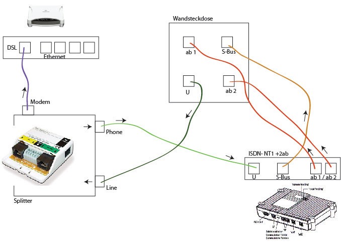

Es gäbe da schon eine Murks Variante, die jedoch nicht zu empfehlen ist.
Ich sag sie trotzdem.😉
Dann musst Du aber sämtliches Equipment zügeln und die ISDN/TEL Installation ist nicht mehr zugebrauchen. Und zu guter Letzt könnte noch die DSL Verbindung darunter leiden.
Du verbindest oder überbrückst bei der „Wandsteckdose“ die U-Schnittstelle mit ab1 oder ab2.
Das Line Kabel vom Splitter kannst Du nun überall dort wo 1ab oder dementsprechend ab2 beschriftet ist, einstecken.
Du darfst jetzt aber bei keiner S-Bus,ab1 oder ab2 Steckdose mehr etwas einstecken.
Sämtliche Endgeräte müssen jetzt direkt am ISDN-NT ein gesteckt werden.
Du siehst also, wo ein Wille da auch ein Weg.

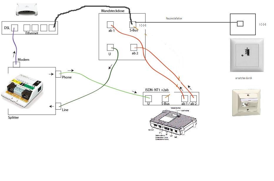

Es gäbe da auch ein Ethernet-Verbindungs-Kit von Swisscom, wo man selber das Kabel verlegen kann.
Mit einem Einziehband und etwas Geschick sollte das kein Problem sein, ein Kabel in die vorhandene Telefon Installation ein zu ziehen.
Ein separates Kable ist sicher die Variante, die vorzuziehen ist.
