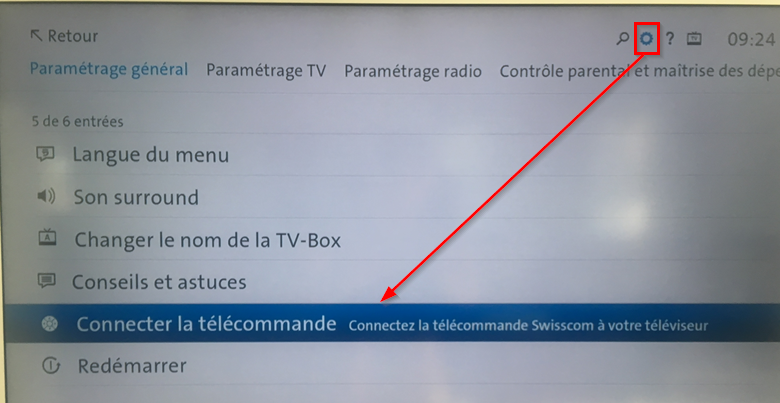

Cette fonction très pratique a un problème si on coupe l'électricité (par programmateur ou manuellement) de sa TV Box et de sa TV pendant la journée par souci écologique.
- on éteint TV et TV Box par la télécommande Swisscom: tout est ok comme les deux appareils sont éteints
- on coupe l'électricité
- on enclenche l'électricité: la TV reste éteinte, tandis que la TV Box ne se souvient plus qu'elle était éteinte et s'allume
- on allume la TV et TV Box par la télécommande Swisscom: la TV Box s'éteint et la TV s'allume.
Il faudrait impérativement que la TV Box se remette dans l'état où on l'avait éteinte
