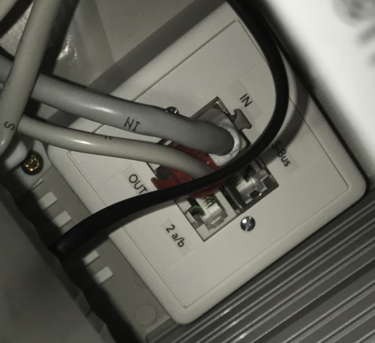

Da bei die ISDN- und Netzwerkverteilung im Keller installiert ist, ist mein Plan eine Rousseau 10 Basisstation an einer Netzwerkdose im Wohnzimmer anzuschliessen und daran die Nyon HD Phones zu koppeln.
Im Keller ist folgende Dose vorhanden:
Am "IN" Kabel sind die 1ab, 2ab und S-Bus Leitungen mit dem ISDN NT ab verbunden und das "OUT" Kabel ist der Hausanschluss, der momentan zum Splitter und dann zum Router und ISDN NT ab geht.
Sehe ich es richtig, dass ich bei der Umstellung nur die Internet Box 2 dann direkt an der"OUT" Buchse verbinde und vom "IN" Kabel einfach 1ab und 2ab an den analogen Anschlüssen der Internet Box verbinde (damit der Fax weiterhin läuft)?
