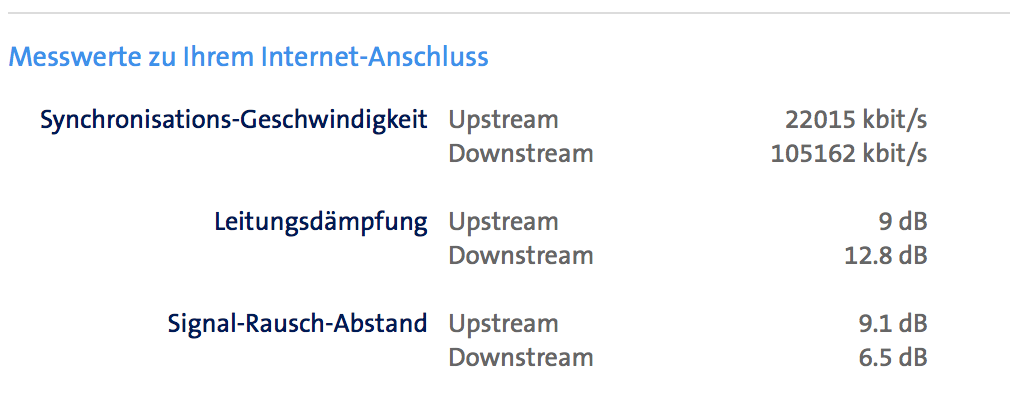

Meine Werte in der Box:

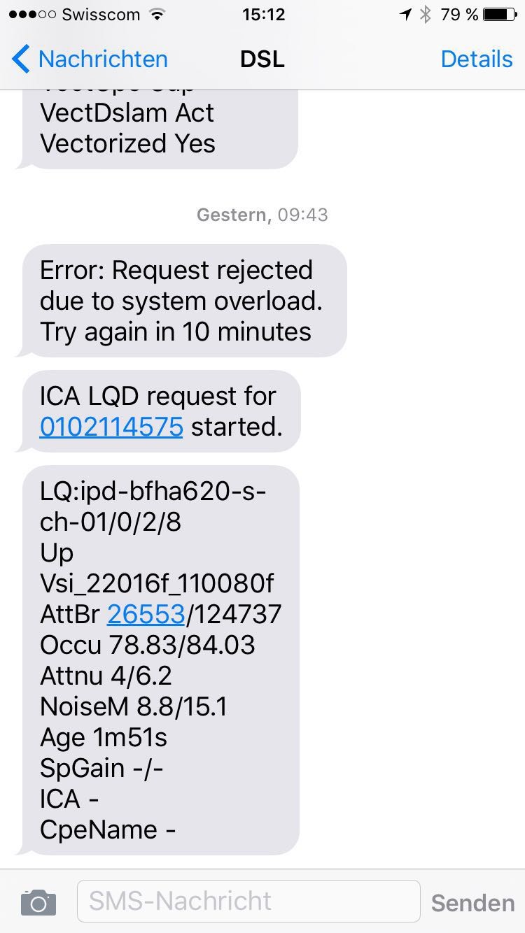

Messung NASMS:
Frage: Wieso sind da so grosse Unterschiede bei den Messwerten. Welches der beiden Messmethoden stimmt, resp. ist verlässlicher? Können die Abstürze vom Netzwerk her verursacht werden?
