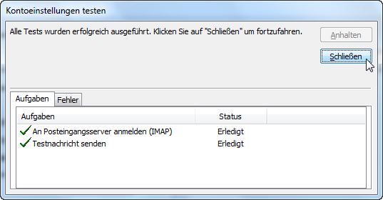

7) Nella finestra originale, fai clic su “Verifica impostazioni account…” per testare le nuove impostazioni dell’account:

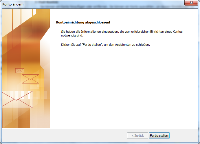

😎 Se le impostazioni (inclusi nome utente e password) sono corrette, verrà visualizzato lo stato Fatto. Clicca su “Chiudi”:
9) Fare clic su “Avanti” nella finestra originale. Outlook potrebbe eseguire un altro test delle impostazioni dell’account (basta chiuderlo nuovamente facendo clic su “Chiudi”).
10) Le modifiche sono state apportate e la procedura guidata può essere terminata cliccando su “Fine”. Fai clic su “Chiudi” nella finestra delle impostazioni dell’account.
11) Outlook ora può essere utilizzato con una connessione crittografata SSL.
