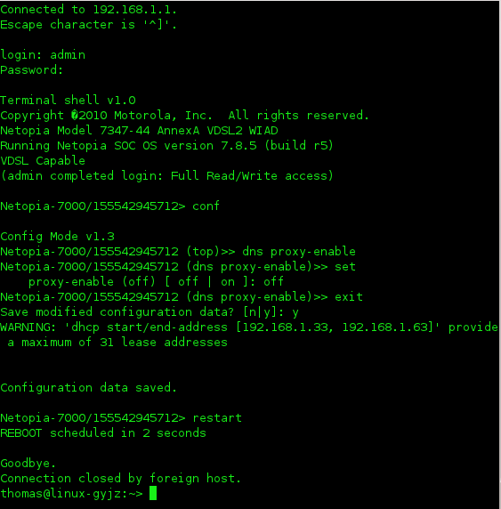

So wie es aussieht beziehst du dich auf dieses Problem.
https://community.swisscom.ch/t5/Diskussionen-zu-Swisscom/Apple-Mail-unter-Snow-Leopard-SMTP-Server-Bluewin/m-p/9555#M1940
Die Lösung ist auf den apple Geräten die DNS manuell zu vergeben so das sie nicht über 192.168.1.1 gehen.
Das lässt sich grundsätzlich auch direkt im Router konfigurieren, indem man den dns-proxy deaktiviert.
Dazu musst du eine Telnet Verbindung mit deinem Router erstellen.
telnet 192.168.1.1
Benutzername admin Passwort 1234 oder via Kundencenter sichtbar.
<conf
>dns proxy-enable
>set
off
>exit
y
>restart
So wie hier im Bild.
Kann mir aber gut vorstellen das dies nichts nützt da du ja auf dem ipad die DNS Einstellungen schon selber manuell gemacht hast.
Praktisch kannst du noch versuchen die Mail Server der Swisscom direkt mit der IP anzusprechen.
