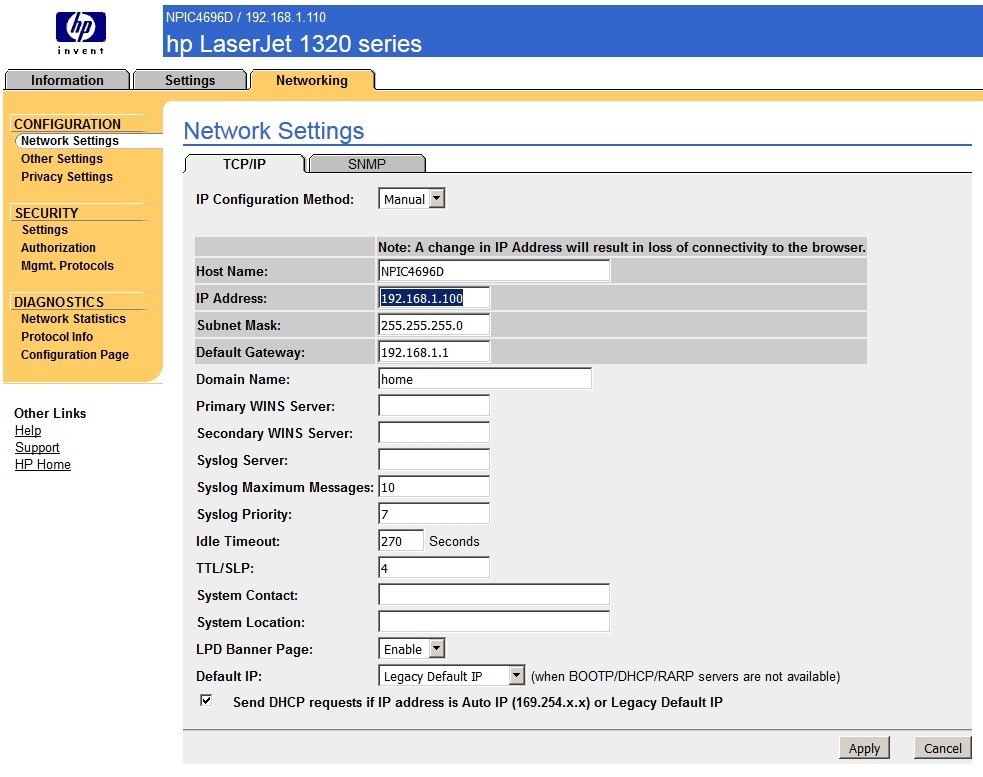

DHCP ist eine eine Dienstleistung des Routers, welche IP Adressen dynamisch an die Teilnehmer im Netzwerk verteilt. Davon könnte auch der Drucker profitieren, es kann aber sein, dass diese Adresse zu einem späteren Zeitpunkt ändern wird. Insofern ist die Strategie richtig, fixe IP Adressen für Drucker / NAS / etc. zu vergeben. Es ist von Vorteil, dass man weiss welche IP Adresse man vergeben hat. Dies, weil man bei fixer Adressvergabe sicher stellen muss, dass Geräte nicht die selbe IP Adresse bekommen.

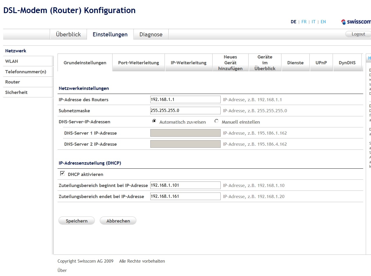

Die von @WalterB erwähnte IP-Bereich meint in diesem Fall den DHCP-Adressbereich. Weil der Router per DHCP Adressen aus diesem Bereich von sich aus vergibt und dabei nicht prüft, ob schon ein Teilnehmer diese als fixe Adresse bekommen hat. (Der Drucker könnte ja temporär ausgeschaltet sein...) Insofern gibt es für ein Heimnetzwerk folgende Regeln zu befolgen:
- IP-Adressen müssen eindeutig sein.
- Der DHCP Bereich vom Router darf nicht für fest vergebene IP Adressen verwendet werden.
- Die Geräte sind von Vorteil alle im selben Subnetz.
Der dritte Punkt (oben) kann in deinem Fall vereinfacht werden, dass du nur mit der letzten Nummer varierst. Das Netzwerk (Netznummer\=192.168, Subnetz\=1.0) hat die Nummer 192.168.1.0 und die Teilnehmer bekommen die Nummern 192.168.1.x wobei für x Zahlen von 1-254 gewählt werden können. (0 bezeichnet ja das Netz und 255 wäre die Nummer unter welcher alle Teilnehmer im Netz antworten würden.)
So kommt dann die eindeutige IP-Adresse für den Router zustande: 192.168.1.1
Man könnte dann noch verschiedene Subnetze dazu bauen, indem die zweitletzte Stelle variert würde. Das führt aber zu weit und möchte ich an dieser Stelle nicht weiter ausführen.
