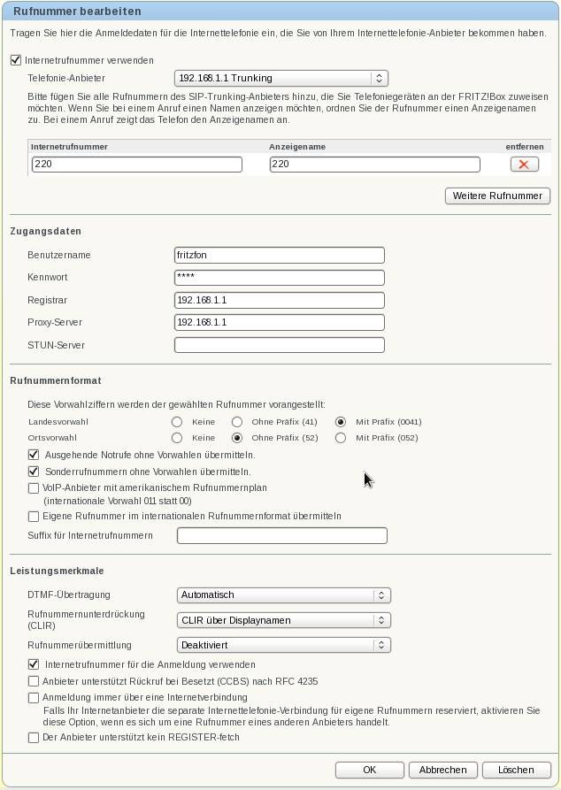

Die Daten, aus dieser Generierung wie Domain und der Proxy wird in der FritzBox anschliessend mit dem Password eingetragen. Dies in der FB (aktuellste Firmware)

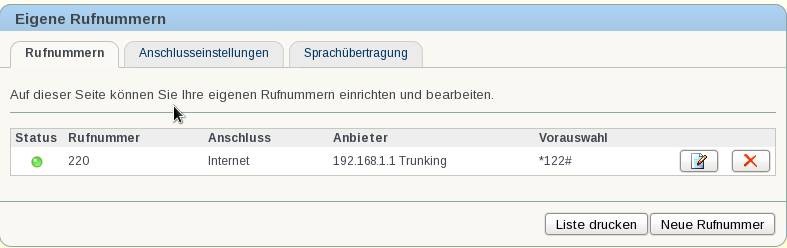

Unter Telefonie- Eigene Rufnummer, hier muss der Generierte Eintrag für das Fritzfon, 220 als Internnetruf und Anzeigename eingetragen werden. Der Benutzername, Fritzfon, sowie das Kennwort=PW=Anmeldepasswort Registrar und Proxy Eintrage, eintragen.
beim Speichern sieht dies dann so aus:

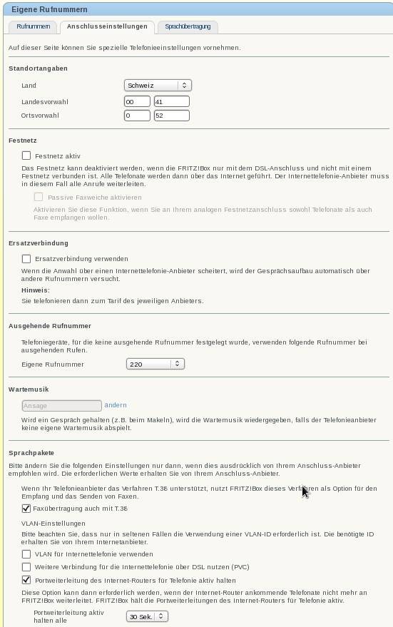

Eigene Rufnummer Anschlusseinstellungen:
Auch sind die Ausgehende Notrufe ohne Vorwahlen, Sonderrufnummer ohne Vorwahl, mit Präfix 0041 und Ortsvorwahl Ohne Präfix (52) und das Häckchen bei Internetrufnummer für die Anmeldung verwenden ist auch hier zusetzen.
Alles weitere bleibt, gemäss Vorgaben der FB.

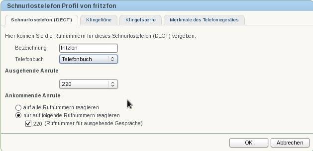

Im weiteren muss das Telefoniegerät (Schnurloses DECT) definiert sein: Ausgehende Anrufe 220, Ankommende nur auf folgende Rufnummer reagieren hier ist das 220 auch zu selektieren. für ausgehende Gespräche.
