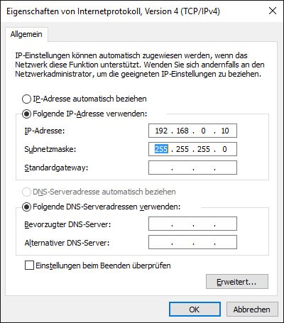

Leider klappt das nicht, ich habe einen Computer direkt am Switch angeschlossen also ohne jegliche Dosen etc. und bekomme keinen Zugriff, immer eine Fehlermeldung vom Mozilla-Browser das keine Verbindung aufgebaut werden könne.
In der Anleitung steht noch irgendwas das man zuerst eine Subnetzt-Maske am PC einstellen müsse?
Davon verstehe ich leider nicht viel, könnte es vlt. daran liegen und könnte mir jemand erklären was ich da tun muss?
