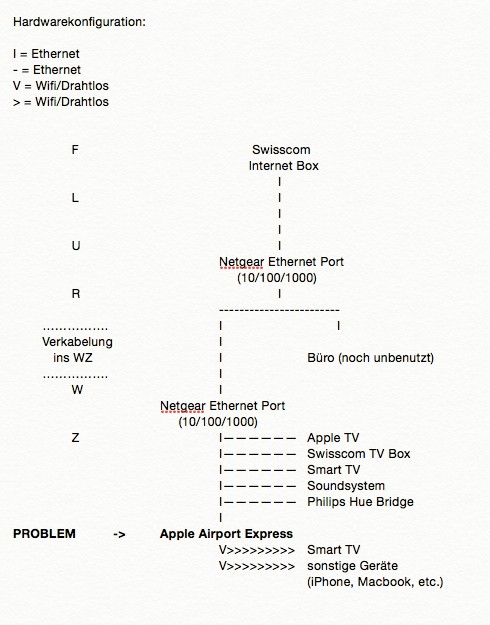

Liebe Community Kollegen,
ich habe ein Konfigurationsproblem welches ich nicht gelöst bekomme:
Folgende Grundstruktur:
- Swisscom InternetBox mit 100Mbps Abo (via Glasfaser)
Meine Swisscom InternetBox steht im Flur am Sicherungskasten. Da kann sie nicht weg, da sich dort der Glasfaseranschluss befindet.
- Zwei Airport Express zur Verfügung
- Ethernet Verkabelung in der Wohnung (Kat5)
Meine Wunschkonfiguration und das Problem:
Die Internetbox schafft es nicht das WLAN vom Flur bis ins Wohnzimmer zu bringen (Einfach zu verwinkelt).
Jetzt würde ich gerne ein Airport Express als AcessPoint verwenden. Ich möchte als den Airport Express via Ethernet an meine SwisscomBox anbinden und damit DAS GLEICHE Wlan Netz erstellen, damit es quasi so aussieht, als wäre es ein grosses. Ich habe es bisher als Roaming Netzwerk versucht. Das Problem liegt aber darin, dass eines der Geräte immer zwei verschiedene Netze draus macht (laut WIFI SCAN; und damit meine ich nicht die 2.4 und 5 GHz). Er zeigt mir zwei 5 Ghz (das was mich interessiert, hab keine 2.4er Geräte mehr) mit zwei unterschiedlichen Kanälen an. Ich kann zwar die Kanäle manuell gleich stellen aber dann erreiche ich noch eine Leistung von 10-20 Mbps.
Weiteres habe ich versucht, den Airport Express als Repeater zu konfigurieren. Also habe ich den AP auf halbem Weg zwischen Internetbox und platziert und wollte ihn als “Drahtloses Netzwerk erweitern” konfigurieren. Das Ergebnis: Bei der Konfiguration trat ein Fehler auf, der Airport ist nicht mehr erreichbar. Ausweg: Reset. Fazit: Genau wieder am Anfang.
Hat mir vielleicht jemand einen Lösungsvorschlag…… Ich bin solangsam mit meinem Latein am Ende. Ich bin zwar kein Netzwerktechniker aber ein bisschen was von der Materie verstehe ich auch. Selbst der Swisscom Technical Support konnte mir nicht weiterhelfen….
Hier ein kleiner Plan meiner bisherigen Hardwarekonfig.
Mich würde einfach die Einstellungskonfiguration interessieren, dass ich ein grosses WLAN Netz sowohl von der Internetbox, als auch vom Airport hab….
Danke schonmal im Vorraus!!
Grüssle
