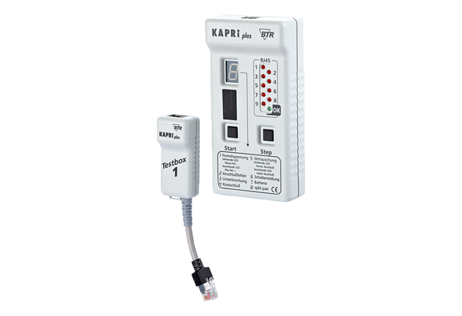

Hast du die Verdrahtung mit einem einfachen Kabeltester anschliessend getestet? Gehen alle 8 Leitungen durch? Keine Unterbrüche, keine vertauscht? Ich hatte mal ein ähnliches Problem, weil ich aus Nachlässigkeit die eine Dose nach 568A und die andere Dose nach 568B verdrahtet habe.
Aber wenn du den Direktvergleich, iMac mit mitgeliefertem Netzwerkkabel von Swisscom direkt an IB angeschlossen, mal machst und dann Gbit hast, weisst du ja, wo du suchen musst 🙂 Wenn nicht, dann mal checken, ob du am iMac Gbit hast (ev. falscher Treiber?)
