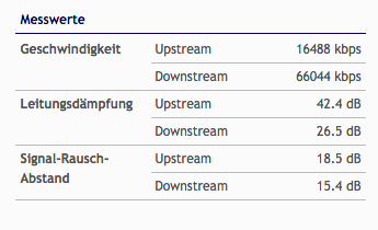

Seit beinahe einem Jahr habe ich den Centro Grande gegen die Internetbox ausgetauscht und diese in Betrieb. Die Box lief problemlos und die Geschwindigkeit war
66044 kbps down
16488 kbps up.
Auch der Signal-Rauschabstand war mit
18.5 dB up
15.4 dB down
im grünen Bereich. Gelegentliche Speedtests bestätigten die angegebenen Werte.

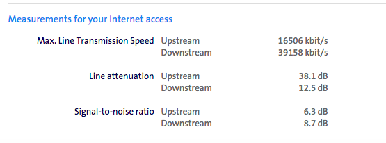

Eines Morgens vor einer Woche hat die Internetbox einen Restart gemacht und die Werte sind drastisch gefallen:
39158 kbps down
16506 kbps up
Singal-Rauschabstand
6.3 dB up
8.7 dB down
Und auch die Speedtests zeigen nun "nur" noch knapp 33000 kbps.
Ich habe aus Neugier die Centro Grande Box aus dem Schrank geholt und angeschlossen. Siehe da - nach Anmeldung kamen wieder die alten Werte von 66044 und 16488:
Wechsel zurück auf die Internetbox und die Werte sind wieder viel schlechter:
Ich habe ein paar Mal hin und her gewechselt und konstant die hohen Werte bei Centro Grande und die tiefen Werte bei der Internetbox gehabt. Firmware ist bei beiden auf dem aktuellen Stand. Und auch die Speedtests auf hsi.bluewin.ch bestätigten die unterschiedlichen Werte.
Ein Anruf bei Swisscom brachte keine Klärung. Die nette Dame hat mir zwar eine neue Internetbox gesandt. Aber auch die neue Box zeigt die tiefen Werte.
Hat jemand von euch eine mögliche Erklärung. Besten Dank.
