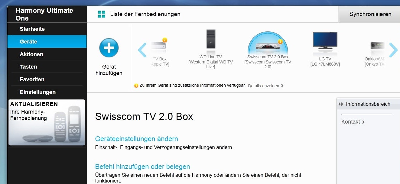

Unter Geräte die Swisscom TV 2.0 Box auswählen und dort auf “Geräteeinstellungen ändern” gehen
Danach auf “Betriebseinstellungen - Das Gerät wird nicht richtig ein- oder ausgeschaltet.”.

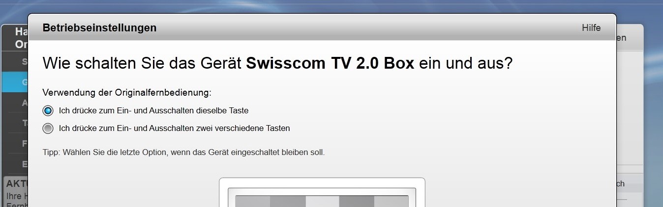

Im nächsten Fenster auswählen, ob die Box immer laufen soll oder nicht.
Danach wie unten im Bild, “Ich drücke zum Ein- und Ausschalten dieselbe Taste” wählen:

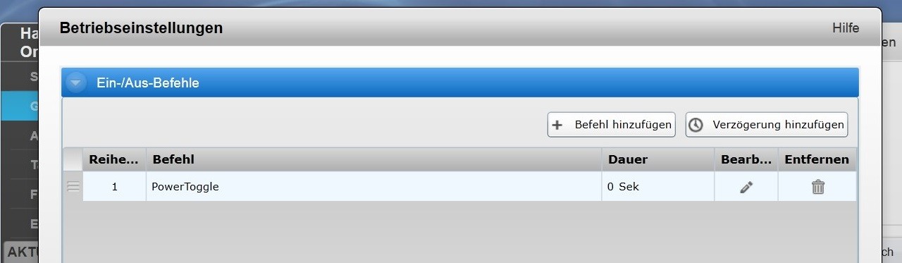

und durchklicken bis zum Menü, wo neue Befehle hinzugefügt werdem können.
Neuen Befehl “PowerToggle” hinzufügen und abschliessen.
Bei mir hats geholfen.
