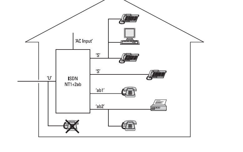

Ich hatte bis heute das Gerät ISDN-NT1+2a/b von Swisscom angeschlossen. Allerdings war das mit den Kabeln etwas chaotisch. Deshalb wollte ich kurz aufräumen. Das abhängen aller Kabel lief auch super... Leider ging das andersherum nicht so gut und wir können jetzt nicht mehr telefonieren.
Deshalb wollte ich fragen, ob hier jemand etwas besser Bescheid weiss und mir erklären könnte was ich wo anhängen soll? Wär wirklich super! Vorhandene Geräte sind:
- ISDN-NT1+2a/b http://www.bilder-hochladen.ch/di-G4ME.jpg
- ein ISDN/VDSL splitter von Alcatel http://www.bilder-hochladen.ch/di-LX2G.jpg
Die verschiedenen Anschlüsse in der Wand (wo das vorher schon verkabelt war) sehen bei mir so aus:
http://www.bilder-hochladen.ch/di-0EWV.jpg
und in genauerer Ansicht, das Kästchen ganz links: http://www.bilder-hochladen.ch/di-GAGL.jpg
die zwei Kästchen von rechts: http://www.bilder-hochladen.ch/di-EGV3.jpg
sowie noch näher das Linke dieser beiden: http://www.bilder-hochladen.ch/di-GIWS.jpg
Beschriftet sind die drei Anschlüsse folgendermassen (falls man's auf dem Bild nicht gut sieht).
Links-oben -> "S/T"
Rechts-oben -> "Test"
Mitte-unten -> "U"
Ich habe auch einen "2 zu 4" Stecker aus dem ich nicht ganz schlau werde: http://www.bilder-hochladen.ch/di-UZUV.jpg
Beim roten Stecker steht "U", beim dicken weissen Stecker steht "S". Die beiden zusätzlichen Stecker am Ende mit den vier sind glaube ich irgendwie für analoge Signale.
Die Frage: Was gehört nun mit was verbunden?
Ich habe übrigens auch eine PDF-Anleitung für's ISDN-NT1 Gerät gefunden: http://www.docdroid.net/oj16/isdn-nt1-2ab-v4-1.pdf.html
Gemäss Anleitung sollte ich wohl den U-Anschluss in der Wand mit dem "Line" vom Splitter verbinden und dann "Phone" vom Splitter zum "U"-Anschluss des ISDN-NT Geräts. Und das sollte dann mit dem Telefonnetz verbunden sein. Aber das funktioniert irgendwie nicht.
Vielen Dank für eure Hilfe! Wär wirklich grossartig, wenn wir das selbst hinkriegen würden. 🙂
Bin schon wieder seit Stunden am rumprobieren...
